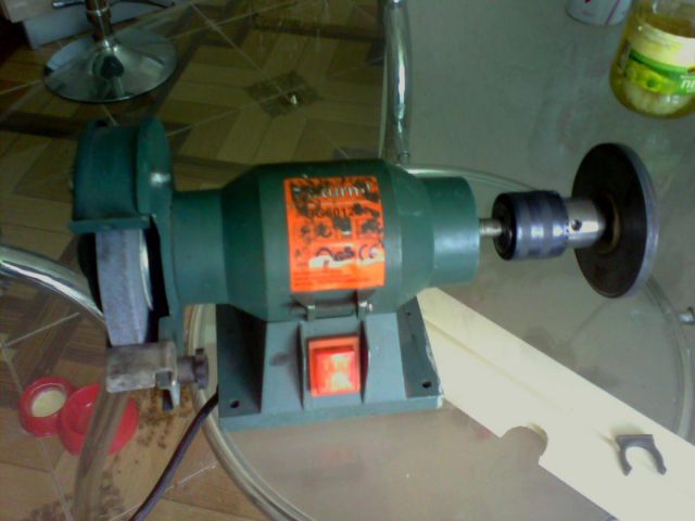

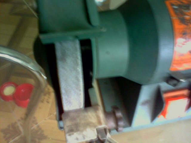

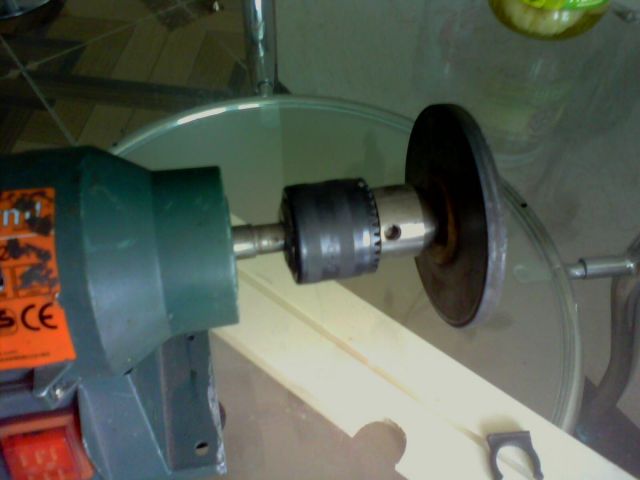

tixoxod-4x4 8 Опубликовано: 3 декабря 2013 Совсем упустил такую нужную штуку как электроточило. В принципе болгарка, в умелых руках, выручает, но бывает удобнее стационарное точило. Для большей универсальности я снял правый круг и проточил вал, обычным напильником, до конусного состояния. Туда замечательно сел обычный сверлильный патрон под конус Морзе. В результате получилось универсальное устройство, в которое можно зажимать любую оснастку. От сверл до разнообразных кругов Цитата Поделиться сообщением Ссылка на сообщение Поделиться на других сайтах
Gagarin 1 965 Опубликовано: 3 декабря 2013 Там биения у тебя на такой длине вала не возникает? Цитата Поделиться сообщением Ссылка на сообщение Поделиться на других сайтах
tixoxod-4x4 8 Опубликовано: 3 декабря 2013 Нет, если патрон сидит точно, биения возникают только от кривых кругов. Тот алмаз что на фото, кривой с рождения в ссср за 10рублей. Есть еще войлочный круг, при всей своей корявости очень ровный, сам удивляюсь Цитата Поделиться сообщением Ссылка на сообщение Поделиться на других сайтах

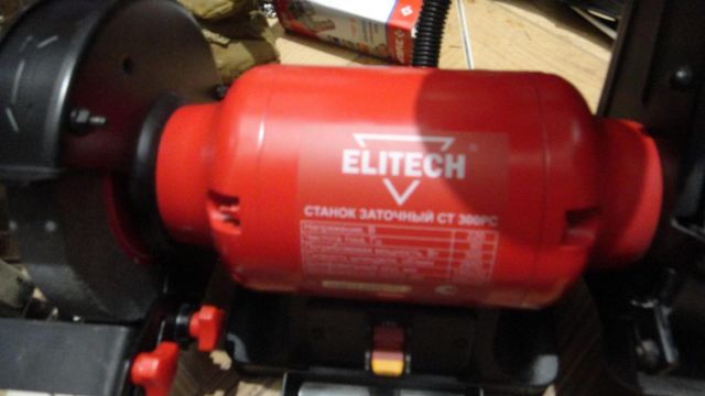

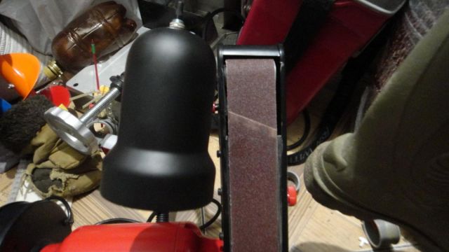

tixoxod-4x4 8 Опубликовано: 22 декабря 2013 (изменено) Вчера неожиданно для себя в оби купил себе новое точило. прикольная штука, особенно в плане ленты. Она стандартная. Круг тоже имеет стандартную посадку 32мм, никаких дисбалансов, все очень удобно Изменено 23 декабря 2013 пользователем tixoxod-4x4 Цитата Поделиться сообщением Ссылка на сообщение Поделиться на других сайтах

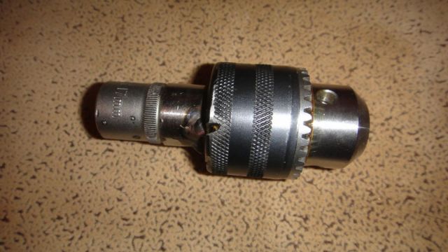

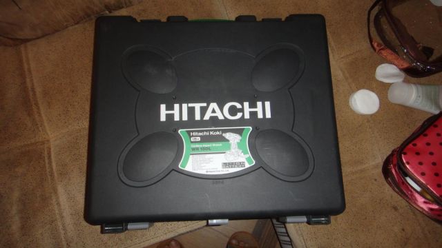

tixoxod-4x4 8 Опубликовано: 30 декабря 2013 Заказал себе на НГ. подарок. http://hitachi.vseinstrumenti.ru/instrument/gaykoverti/akkumulyatornie_gaykoverti/akk_gayk_hvostovik_12/akkumulyatornyi_udarnyi_gaykovert_hitachi_wr18dl/ в описаниях и видео на ютубе море кнопок и переключателей. В оригинале оказалось, что у него нет ничего. только переключатель реверса и все. Удар не отключается, но включается при определенном тормозящем усилии на головке. Да плюс еще в жесткой клипсе для переноски встроен фонарик желтого цвета. Кейс явно не родной. видимо они сюда идут мешками а комплектуются уже здесь . Удивительно, как в такой коробульке столько дури помещается. Сейчас пойду в гараж, приварю к сверлильному патрону головку и будет и дрель и шуруповерт Цитата Поделиться сообщением Ссылка на сообщение Поделиться на других сайтах

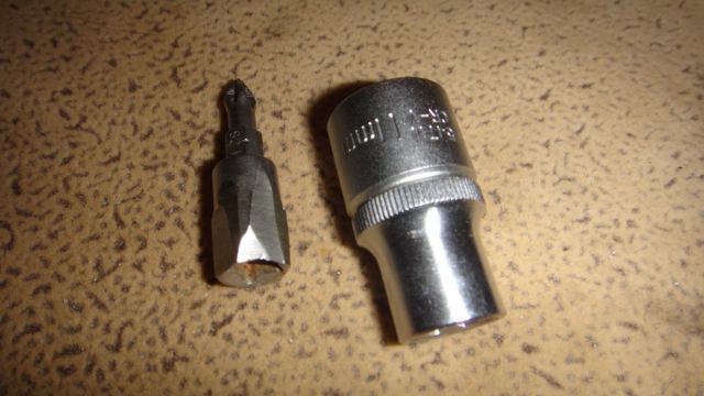

tixoxod-4x4 8 Опубликовано: 1 января 2014 Сделал сегодня для гайковерта улучшительный девайс Ну нету переходников с квадрата 12 на что нибудь нужное. Переход на биты 14 решился просто. взял головку на 11. Обточил переходник с битов 14 на квадрат 14 до состояния примерно шестигранника, чтобы в головку на 11 влезал Выяснилась интересная особенность. В силу того что удар прилагается не по направлению сверления, а по окружности. Любое сверление с ударом происходит гораздо легче. Как пример, сверло Форестера. Для его работы нужна повышенная мощность. А тут обороты снижаются чуть ли не до 1обмин. но усилие можно прикладывать любое. Не остановить. Как результат , при сверлении древесины выход сверла получается рваным, за то в металле просто ура. Даже тупое конусное сверло "прет со "свистом" . Нет под рукой нержи и коронки, завтра если попаду в гараж испытаю, сегодня только на полках стелажа попробовал, киловатный зубр отдыхает в гараже Цитата Поделиться сообщением Ссылка на сообщение Поделиться на других сайтах
