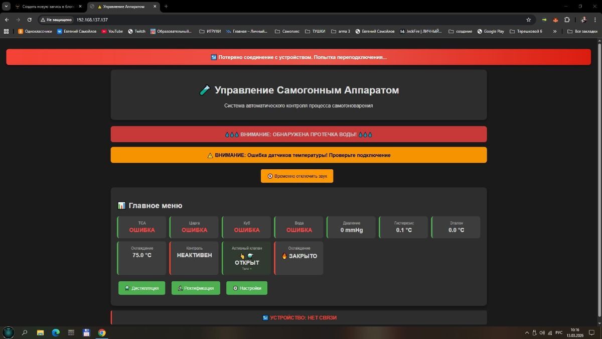

На горизонте замаячила плата ESP32. Более мощная, более надёжная. Стал проект перекочёвывать на эту плату. Появился сайт, появилось красивое оформление, появилось больше плюшек и удобств. В этот момент я, видимо, хотел похвастаться или ещё чего, но точно не продавать автоматику. Просто выставил её на Avito. Как оказалось, это дало эффект толчка к ещё большему усовершенствованию автоматики, так как люди стали писать и спрашивать, есть ли вот это или вот то. Спрашивать про свои хотелки, а их не было. И после таких чужих хотелок стал реализовывать их в своём проекте — а почему бы и нет.
Проект вырос из простого старт-стоп в умный старт-стоп:
🎯 ЧТО УМЕЕТ СИСТЕМА.
1. МОНИТОРИНГ В РЕАЛЬНОМ ВРЕМЕНИ:
🌡️ 4 датчика температуры DS18B20 — температура в кубе, царге, ТСА (термометр сопротивления вверху колонны) и воде на выходе из охладителя.
📊 Давление в системе — контроль разрежения/давления для предотвращения захлеба колонны.
💧 Датчик протечки — мгновенное обнаружение воды на полу возле аппарата.
🔊 Звуковая сигнализация — информирование о критических ситуациях.
2. АВТОМАТИЧЕСКОЕ УПРАВЛЕНИЕ:
❄️ Управление охлаждением — автоматическое включение/выключение воды по достижении заданной температуры куба.
🎯 Автоматический отбор фракций — система сама переключает клапаны при достижении заданных температур:
Головы (78°C) — открывается клапан отбора голов.
Тело (95°C) — переключение на отбор тела.
Хвосты (98°C) — переключение на отбор хвостов.
🎚️ Прецизионный контроль температуры — поддержание заданной температуры в царге с помощью клапана отбора тела.
3. УПРАВЛЕНИЕ С ЛЮБОГО УСТРОЙСТВА:
📶 Работает как в домашней сети Wi-Fi, так и может создать свою сеть.
📱 Веб-интерфейс — не требует установки приложений, работает в любом браузере.
📊 Графики температур — наглядное отображение динамики процесса.
🔘 Ручное управление — возможность в любой момент вмешаться в процесс.
⚙️ Гибкие настройки — все параметры изменяются «на лету».
🛡️ СИСТЕМА БЕЗОПАСНОСТИ И ЗАЩИТЫ.
Система имеет многоуровневую защиту, которая предотвращает аварийные ситуации и порчу продукта:
УРОВЕНЬ 1: ЗАЩИТА АППАРАТА.
🚨 Контроль давления — при превышении порога давления (настраивается) включает звуковую сигнализацию. Это предотвращает захлеб колонны и выброс горячего сусла.
💧 Защита от протечек — датчик влажности мгновенно обнаруживает воду на полу и включает сигнал тревоги. Вы узнаете о протечке до того, как зальете соседей.
🌡️ Защита от перегрева ТСА — если температура в верхней части колонны превышает 45°C, включается сигнал. Это предотвращает ожоги при касании и указывает на проблемы с охлаждением.
УРОВЕНЬ 2: ЗАЩИТА ПРОЦЕССА.
⏱️ Таймер закрытия клапана тела — если клапан тела закрыт более 10 минут при активном контроле, то звуковое оповещение напоминает, что пора прекратить отбор тела.
🔄 Защита от дребезга — гистерезис и временные задержки исключают ложные срабатывания при переключениях.
📉 Фильтрация показаний датчиков — сглаживание резких скачков температуры и давления для стабильной работы автоматики.
УРОВЕНЬ 3: ЗАЩИТА ОТ СБОЕВ.
🔌 Сохранение настроек в EEPROM — все настройки сохраняются в энергонезависимую память. После отключения питания система стартует с вашими параметрами.
🔄 Восстановление после сбоя — при перезагрузке система проверяет целостность конфигурации и восстанавливает настройки из резервной копии.
📶 Контроль соединения — веб-интерфейс показывает потерю связи и автоматически переподключается.
🧪 РЕЖИМ СИМУЛЯЦИИ.
Уникальная функция для обучения и тестирования! Позволяет вручную задавать показания датчиков и смотреть, как система реагирует на изменения. Идеально для изучения работы автоматики без запуска аппарата.
📱 ВЕБ-ИНТЕРФЕЙС (ФУНКЦИОНАЛ).
Главный экран — все показания на одном экране, статусы клапанов.
Графики — визуализация изменения температур, масштабирование (10 мин, 30 мин, 1 час, 3 часа).
Настройки — изменение всех параметров, ручное управление, обновление прошивки.
Индикация — цветовая маркировка состояний (зеленый/красный для клапанов).
Адаптивный дизайн — одинаково удобно на телефоне и компьютере.
