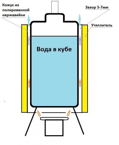

Если греть открытый бак открытым огнём будут большие потери.Нужно ограждать бак и горелку защитным экраном,в смысле теплоизоляционным,т.е смоделировать ситуацию обычной печки отапливаемой дровами с вмазанным туда кубом.Тут возникают несколько подводнх камней.
1.Где расположить источник огня.
2.Где сделать вытяжную трубу,или несколько труб чтобы бак равномерно обогревался топочными газами.
У меня опыта с открытым огнём нет поэтому на эти вопросы конкретных решений нет.Но на мой взгляд это два вопроса которые надо решить чтобы обогревать бак огнём.

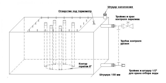

У меня заказывал пивовар в Хабаровск простой нержавеющий бак, тюнингованный до кожухотрубника.
Система проста, делается бюджетно и быстро.
Насверливаешь отверстия и в них вставляешь медные трубки, с припаянными штуцерами, уплотняешь на банальных контргайках. В приложении эскиз, если нужно подробнее какой узел - уточни, прорисую.
Трубки ф28, располагаются про контуру пламени горелки. С учётом теплопроводности меди и площади в данном случае - кпд возрастает в разы. Крепятся трубки только снизу, и герметизируются только снизу, сверху надо обеспечить возможность скольжения - с учётом огромного расширения меди.
