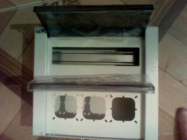

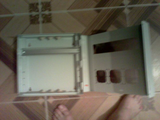

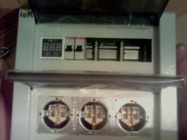

tixoxod-4x4 Опубликовано 25 октября, 2013 Опубликовано 25 октября, 2013 (изменено) Корпус под РМ-2 со всякими удобствами. Делал сразу себе и коллеге по ХД Толь Толичу параллельно. У производителя IEK есть корпуса под распределительные коробки на 12 автоматов и три скрытых розетки. поначалу кажется что вещь громоздкая ок 27Х30см, но туда поместилась РМка с радиатором больше 300квадратов, пакетник под разгонный тэн и автоматика . Плюс еще термометр на батарейке с датчиком на проводе, для затирания пива Выходит такое автономное устройство, которое не страшно тягать с места на место Изменено 8 ноября, 2013 пользователем Gagarin
Николай334 Опубликовано 28 декабря, 2013 Опубликовано 28 декабря, 2013 Классно придумано! Ещё - б подогрев для РМки предусмотреть. При низких т - рах начинает скакать напряжение от 0 до 240 в.
tixoxod-4x4 Опубликовано 28 декабря, 2013 Автор Опубликовано 28 декабря, 2013 (изменено) Ниче сложного. У меня симистор стоит на плоском радиаторе, его можно под рмку подсунуть, вечером фото выложу Изменено 28 декабря, 2013 пользователем tixoxod-4x4
Николай334 Опубликовано 28 декабря, 2013 Опубликовано 28 декабря, 2013 Я, тут, приспособился пиво сбраживать в кубе РК из кега в холодном гараже. На РМке выставил 40 в. В куб заходит всего 160 ватт. Терморегуляция - ВМ 8036, т.е. РМка работает в прерывистом режиме. При холодном пуске она начинает вредничать. Если ее предварительно подогреть, то запускается и работает дальше нормально. И такая хрень у многих.
tixoxod-4x4 Опубликовано 28 декабря, 2013 Автор Опубликовано 28 декабря, 2013 лампочку ватт на 15 в корпус внедрить, она достаточно тепла дает
Николай334 Опубликовано 28 декабря, 2013 Опубликовано 28 декабря, 2013 Спасибо, но мне это не совсем походит, рмка у меня не в корпусе а на корпусе. Буду думать.
tixoxod-4x4 Опубликовано 28 декабря, 2013 Автор Опубликовано 28 декабря, 2013 под ней лампочку поставь
Николай334 Опубликовано 28 декабря, 2013 Опубликовано 28 декабря, 2013 Попробую. Наверно энергосберигающую, что - б корпус не подплавить.
tixoxod-4x4 Опубликовано 28 декабря, 2013 Автор Опубликовано 28 декабря, 2013 Наоборот. Обычную, энергосберегающая тепло тоже бережет
Николай334 Опубликовано 28 декабря, 2013 Опубликовано 28 декабря, 2013 ИМХО, для нашегодела тепла хватит. Я лампу к рмке изолентой примотаю.
tixoxod-4x4 Опубликовано 28 декабря, 2013 Автор Опубликовано 28 декабря, 2013 ну если не хватит, то сделай из жести козырек над лампой, он тепло распределит и перегреться не даст
Николай334 Опубликовано 28 декабря, 2013 Опубликовано 28 декабря, 2013 Спасибо, Сереж, за идею. Примотал, посмотрю, что дальше будет.
