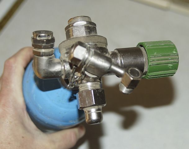

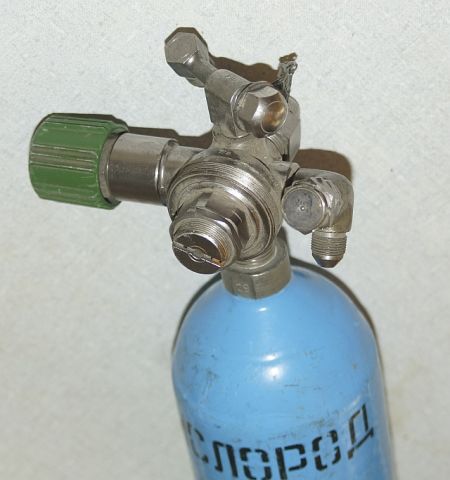

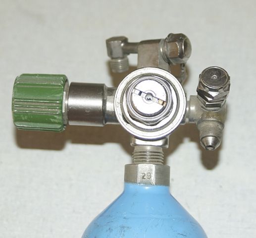

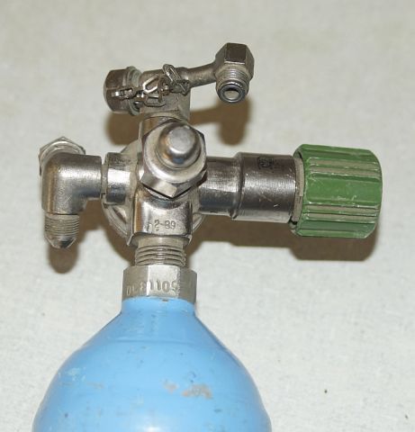

Просьба посмотреть и подсказать. Что за редуктор на баллоне? Можно ли его использовать при пропан-кислородной пайке?
Единственная надпись на редуктор - АД.
post-627-0-85187400-1467126601_thumb.jpgpost-627-0-60736500-1467126603_thumb.jpgpost-627-0-38965100-1467126605_thumb.jpgpost-627-0-44841300-1467126607_thumb.jpg
что-то я такое первый раз вижу. на редукторах обычно два манометра стояли.
по первому взгляду это не редуктор, а вентиль баллонный. он в баллон вкручивается и хрен его снимешь. редуктор съемная запчасть и регулирует давление на выходе независимо от давления в баллоне. А это что-то импортное, с кучей выходов. Подрывной клапан вроде есть, штуцер под манометр вроде тоже, только манометр скрутили по ходу.
Тебе надо понять он давление держит на выходе или просто как запорная арматура работает.
То, что выяснил - медицинский редуктор, возможно от ингаляционного аппарата.  А вот что за выходы и куда - х.з.
ну это скорее что-то вроде игольчатого крана. там на приборе наверное трубка, в ней шарик. по высоте подъема шарика расход настраивают. а какая разница чего да куда? там по любому два штуцера это выходы. один отглушить, второй на горелку. манометр бы поставить на него, только обезжиренный. а то бахнет.
Один штуцер плоский точно должен быть под манометр смотреть давление в баллоне. как узнать кончился газ или нет? под конус хз зачем. не встречал такие разъемы на газе.
Могу сказать одно,самая большая гайка и винт с прорезью. регулятор. Отпускаешь гайку ,отпускаешь винт,уменьшаеш давление . Закручиваешь винт, под ним пружина, увеличиваеш давлени.
второй штуцер не может быть подачей воздуха?
не может.
похожие баллоны стояли на  КИП-8 в пожарных частях, давление до 300атм . правда наши прикручивались к редуктору.

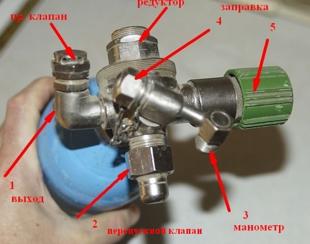

Редуктор понятно. При закрытом кране воздух продувается сквозь оба штуцера (плоский и конический).
[attachment=12912:Буфер обмена01.jpg][attachment=12913:Буфер обмена02.jpg][attachment=12914:Буфер обмена03.jpg]
Там где клапан и куча отверстий, допер. Это жиклер от редуктора по низкому давлению на выход - два штуцера (плоский и конический).
А вот на высокое давление, под манометр, похоже ничего...
[b][member=PDV][/b],  Товарищ МЧС-ник. Спросил про баллон... А где ты раньше был, когда списывали...  Зараза. одним словом. :sarcastic:
Изменено пользователем Антел
Вроде разобрался...
