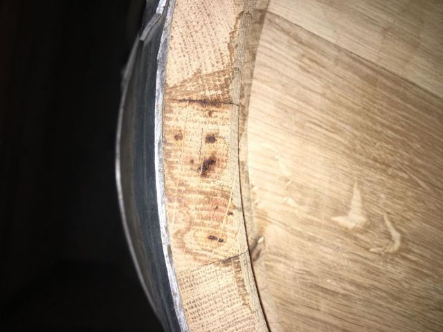

Евгений Крым Опубликовано 16 января, 2018 Автор Опубликовано 16 января, 2018 [member=Vovhu], никаких прогревов, восков и т.д. Засверлить сверлом по диаметру сучка 1-1,5 см можно гвоздём если не сверла, сделать дубовый колышек забить, обрезатать и забыть. Типа так, только здесь расклинивал канопаткой.
Vovhu Опубликовано 17 января, 2018 Опубликовано 17 января, 2018 Вроде затянулась . Всё равно сверлить ? Меня теперь другой сучок напрягает , в самом низу , напротив пробки . В половину клёпки , но он не течёт , пока... Так будет не всегда ...
GrOV Опубликовано 17 января, 2018 Опубликовано 17 января, 2018 (изменено) [member=Евгений Крым], Жень...Ты, конечно, спец.. Но глянь на фотку [member=Vovhu],.. Там еле-еле сочится. Зачем сверлить и чоп вбивать? Разопрёт и так, как клёпка намокнет.. А вощение сверху - для того, чтоб клёпка по капилляру лишнюю влагу не испаряла..(Не "потела") Имхо, ес-но.. Поправь, если не так.. Изменено 17 января, 2018 пользователем GrOV
Евгений Крым Опубликовано 17 января, 2018 Автор Опубликовано 17 января, 2018 Зачем сверлить и чоп вбивать?Лично я других способов не знаю, течь всегда останавливали при помощи рогозы и дубовых клиньев, если конечно не забухала В половину клёпки , но он не течёт , пока... Сучок может быть сквозной а может быть не сквозной, здесь походу не сквозной, беспокоиться нет смысла, если этот не заметил то в пол клёпки не заметить трудно Всё равно сверлить Что бы спать спокойно так как у воды одна текучесть а у дистилятов другая, заделать, это займёт не более 5 минут, только насквозь серлить не надо. 1

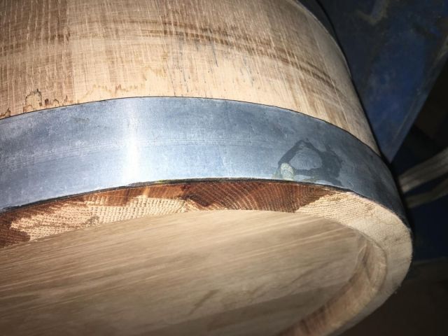

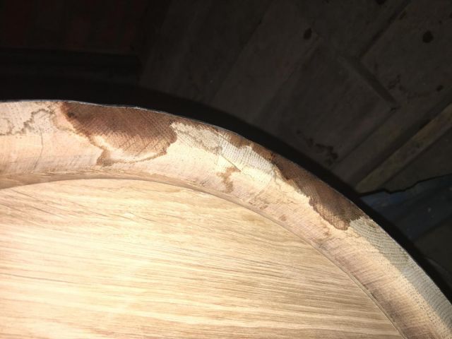

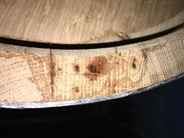

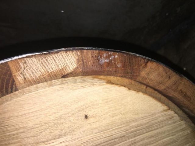

Vovhu Опубликовано 5 февраля, 2018 Опубликовано 5 февраля, 2018 [member=Евгений Крым],Приветствую , опять вопрос у меня. ~ 20 января залил бочки на половину дистиллятом ( больше пока нет ) . Течет одна клепка . Сучков в ней нет . Как быть то ? Эти фото делал 1 февраля. Повернул бочку текущей клёпкой вверх , сегодня опять перевернул клёпкой вниз . Капли выступили сразу с торца клёпки .Сегодняшние фото . Сначала сфотал пока клёпка была сверху , потом сразу как только перевернул ( последние две фото ).Склеились мои сообщения . Первые пять фото от 1 февраля, а последние пять сделаны сегодня. Так будет не всегда ...
Евгений Крым Опубликовано 5 февраля, 2018 Автор Опубликовано 5 февраля, 2018 Капли выступили сразу с торца клёпки .Здравствуйте! Это течь сквозь себя, если любую течь устранить можно без проблем то эту только тремя способами1.Заливается молодое мутное вино и чем вино будет мутнее тем быстрее и надёжней забьёт поры, обычно на это уходит 2-3 месяца 2.Пиво, желательно домашнее, забивает пору около двух недель 3. Кисель варят, недели вроде как достаточно Давно такого не было, торец завощите
Vovhu Опубликовано 6 февраля, 2018 Опубликовано 6 февраля, 2018 (изменено) Вина нет Можно про пиво подробнее ? У меня сейчас стоит на брожении , в принципе можно было бы на вторичку слить в бочку , но хочется понимать , что с ним станет в итоге . Или надо уже готовое заливать ? Можно ли будет пить или только в перегон ? Про кисель нашел , но про пиво интересно . Изменено 6 февраля, 2018 пользователем Vovhu Так будет не всегда ...

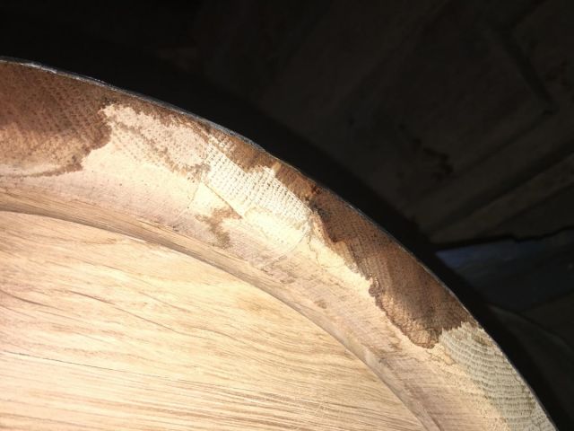

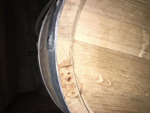

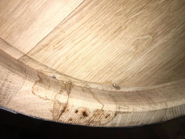

Vovhu Опубликовано 24 февраля, 2018 Опубликовано 24 февраля, 2018 Здравствуйте. В общем залил бочку пивом . Простояла с 07.02 по сегодняшний день. Сегодня пошел смотреть - затянулось . Пиво слил , прополоскл водой . Оставил с водой на 30 мин . Течёт ! Вернее не течёт, а пузырится . Первое фото . Пока бочка стояла с водой , пошел сливать со второй дист , чтобы залить в первую . Повернул к себе торцом - бля !!! Течёт ! Так же как и первая . Итого : 9 мес ожидания , месяц ёбанки с бочками . В итоге текут обе . Я хочу вернуть бочки ! Нах мне такое качество . Добавлю ещё четыре фото той бочки , что стояла с дистом . (Последние четыре ) Это с другого места бочки , третья клёпка сверху . Дист до нее не доставал , поэтому она видимо сухая . Я совсем не уверен, что оно тоже не потечет когда я залью полную бочку . Так будет не всегда ...
Boroda MSK Опубликовано 24 февраля, 2018 Опубликовано 24 февраля, 2018 Итого : 9 мес ожидания , месяц ёбанки с бочками . В итоге текут обе . О-о... неприятно... Я взял от алкоголя больше, чем он забрал у меня.“ "С" Сэр У.Черчиль.
Vovhu Опубликовано 24 февраля, 2018 Опубликовано 24 февраля, 2018 Собственно как и думал . Повернул бочку на бок . Через 10 мин торец клёпки мокрый . Так будет не всегда ...
