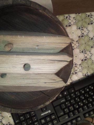

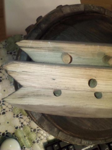

Optimist Опубликовано 3 мая, 2017 Опубликовано 3 мая, 2017 (изменено) Добрый вечер Евгений. Сегодня колега отдал 5 литровую бочечку, сейчас разобрал ее, а с одним донцем вот такая беда.Можно это как то залечить или только новое делать. Если я тебе его вышлю почтой, ты сможешь сделать по образцу такое донце. Изменено 3 мая, 2017 пользователем Optimist
Евгений Крым Опубликовано 3 мая, 2017 Автор Опубликовано 3 мая, 2017 [member=Optimist], здравствуй Алексей! Игра с кипяточком иногда плохо заканчивается для бочки, здесь желательна замена или в один прекрасный день содержимое будет на полу, на клей садить тоже нельзя, остается замена А зачем мне это дно, мне нужны размеры. Зажимаешь остов, берешь циркуль, 6 циркулей и получаешь радиус, измеряешь этот радиус и мне пишешь цифры, или у этого дна промерь даметр, так же мне нужно ширина ну и на всякий случай глубина утора 1
