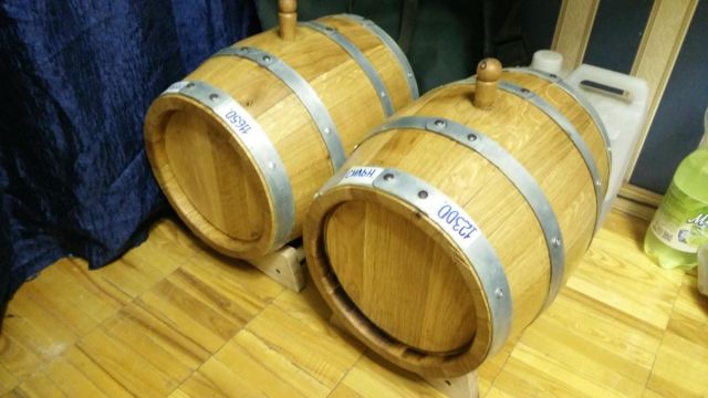

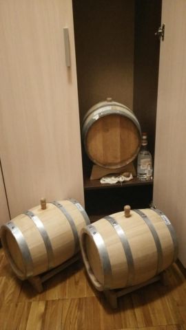

KAWAzimodo Опубликовано 9 октября, 2016 Опубликовано 9 октября, 2016 (изменено) Женя, привет ! Ну вот наконец то добрались до меня твои бочки. Лучше бы с транспортной связались, чем с этими "горе-товарищами" . Хорошо что довезли и себя и твою продукцию в добром здравии ... в рот им киллопеченья . Порадовали бочоночки ..., очень порадовали ! По номиналу как 10-ки, а внатуре одна 11650 и вторая аж 12300 литражом оказались. Уже замочил на первую. С одной по утору капнуло капель двадцать и по боковой клёпке капель пять, но через пятнадцать мин. заткнулись наглухо и сейчас стоят сухенькие и даже без разводов. Вот что значит хорошо высушенное сырьё. А какой запах у дерева ..., это нечто !!! Я чуть не опИсался когда сливал ПЕРВУЮ!!! пропарку. Чую дубочек будет наивкуснейшим. Вот честно, майкопская, она вон там, на заднем плане в шкаПчике, ну ваааааааще никакая по аромату древесины. Я не знаю у кого ты берёшь дуб, но зачёт по нему ОДНОЗНАЧНО!!! Огромное спасибище тебе и от меня и от товарища за наши три бочонка. Удачи тебе в ремесле и огромного здоровья. Изменено 9 октября, 2016 пользователем KAWAzimodo 2
Евгений Крым Опубликовано 9 октября, 2016 Автор Опубликовано 9 октября, 2016 С одной по утору капнуло капель двадцать и по боковой клёпке капель пять, но через пятнадцать мин. заткнулись наглухо и сейчас стоят сухенькие и даже без разводов.Это нормально, всетаки ехали месяц, рагозка свое дело сделала. После пропарки когда бочка теплая желательно попробовать осадить обруча, когда внутри кипяток воронку шпунтом затыкать не надо что бы не создавать внутреннего давления, пар бывает очень коварен для бочкиЕсли надумаешь вощить то сначала обязательно закостыли обруча Удачи в выдержки
KAWAzimodo Опубликовано 29 октября, 2016 Опубликовано 29 октября, 2016 Слил сегодня последнюю воду, пропарил каждую бочку по часу, на горячую осадил обручи глубже на 6мм. каждый и закостылил короткими саморезами. ... и всё таки Жень, я их завощил. Ну так то писюлявее смотрится, да и ангелам чуть проблематичнее будет просочиться, а то майкопские уж больно прожорливые и за неделю высасывают по 60мл. СС с не вощёной. Пойду залью сырец на дальнейшее вымачивание. 2

KAWAzimodo Опубликовано 15 декабря, 2016 Опубликовано 15 декабря, 2016 Женя привет ! С помощью твоих советов по реанимации майкопской, удалось привести её в рабочее состояние. Обручи настолько прослаблены были, что осели аж на 25мм. от первоначального. На не сильно осаженных обручах завощил её, затем осадил ещё все обручи по меловым дорожкам, чтобы слегка выдавило воск ..., ну в общем спас. Твои без всяких телодвижений - стоят вымачиваются ..., ни капельки не потеют. Сырец такой ароматный, хоть наливай и угощай. Ещё пару месяцев и положу в них зерновой и виноградный дистилляты. Но желудок уже поёт песнь нарушенному щелочному балансу 1
