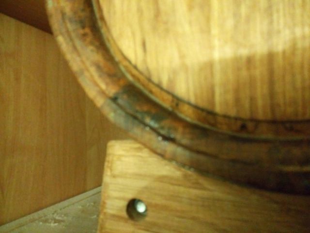

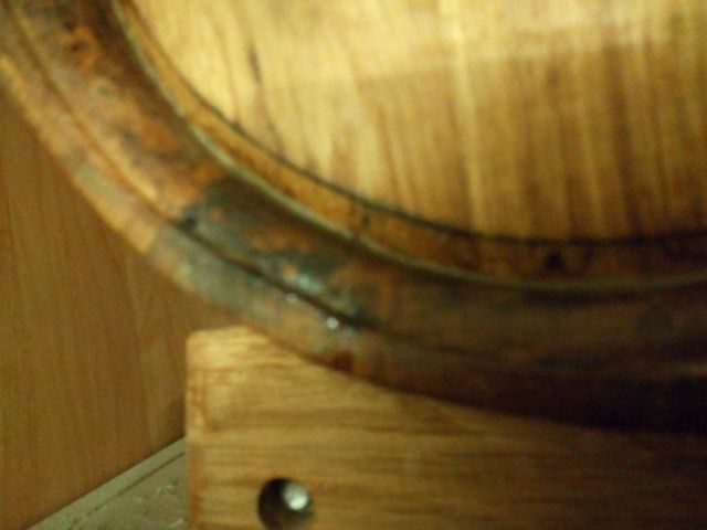

KAWAzimodo Опубликовано 19 марта, 2018 Опубликовано 19 марта, 2018 (изменено) Сушить клёпку нужно перед засверловкой ? ..., 8 чопиков в одну дирочку ??? Изменено 19 марта, 2018 пользователем KAWAzimodo
Евгений Крым Опубликовано 19 марта, 2018 Автор Опубликовано 19 марта, 2018 Сушить клёпку нужно перед засверловкой ? Вообщето это делается когда течёт.., 8 чопиков в одну дирочкуДима ты что на приколе, ещё бы понял еслибы ты спросил про одну клёпку.
KAWAzimodo Опубликовано 20 марта, 2018 Опубликовано 20 марта, 2018 Ну я же должен понять, чтобы отложить в памяти на будущее. Инфа лишней не бывает.
ksa Опубликовано 20 марта, 2018 Опубликовано 20 марта, 2018 (изменено) только сухим должен бытьПонял. берёшь ножичек острый и как потечёт шкрябаешь и смотришь, как только определишь конкретно откуда течь только тогда устраняешьМесто уже определено. Просто боюсь расколоть клепку еще больше тем колышком... :( Это ты лучше у ksa, спроси для чего он себе бочку покупал и у когоБочка нонеймовская. :) Просто заинтересовался проф.Опытом по устранению сопливости. [member=Евгений Крым], какой диаметр сверла подсоветуешь для клепки 2см? Сопливит не по центру клепки, ближе к внутренней части утора... Изменено 20 марта, 2018 пользователем ksa
Евгений Крым Опубликовано 20 марта, 2018 Автор Опубликовано 20 марта, 2018 Бочка нонеймовская Да мне пофигу чья она, это тот думает что только я бочки под воду делаю Место уже определено Пора, закол или что это за течь, если можно то фото место течи очень хорошего качества , какой диаметр Не в диаметре дело

ksa Опубликовано 20 марта, 2018 Опубликовано 20 марта, 2018 (изменено) Пора, закол или что это за течь, если можно то фото место течи очень хорошего качества Через поры сочится дист... Там даже беленькое пятнышко образовалось 2-3мм. С фотками что-то проблемы, телефон не желает фокусироваться. Не получается макросъемка... Не фокусируется телефонная камера. Причем сейчас не сочится. А вот как началась эта свистопляска со снегами и ветром - начало сочиться. Вот на весь бочонок одна такая говенная клепка попалась! Нервирует меня. Изменено 20 марта, 2018 пользователем ksa
Евгений Крым Опубликовано 20 марта, 2018 Автор Опубликовано 20 марта, 2018 Причем сейчас не сочится. А вот как началась эта свистопляска со снегами и ветром - начало сочиться.это дерево, оно живое, реагирует на влажность, тмпературу и т.д, влажность понижается испарятся не успевает и начинает потеть(сопливить), сверло 4-5мм и засверлить так чтобы не достать до утора, в натяжку потихоничку и не должно колонуться если всё зажато Ссылаешься на ГОСТ, ГОСТ 8777-80 Бочки деревянные заливные и сухотарные. Технические условия Обозначение: ГОСТ 8777-80 Статус: действующий Если для тебя бочки из колото пиленного материала это из колотого, для меня из пиленного, если в действующем ГОСТе заливные для тебя значит под рыбу, предложи другой или думаешь самый умный, есть права потребителя а есть ещё права производителя, если ты считаешь что покупатель всегда прав то очень сильно ошибаешься, есть договор между покупателем и производителем, пункты договора я прописал в первом сообщении и если тебя чего то там не устраивает или считаешь что бочки делаю под воду, рыбу, муку то лучше обратись к другому специалисту

Андрей Хаб Опубликовано 21 марта, 2018 Опубликовано 21 марта, 2018 например в сыром подвале Я думаю она там плесенью покроется. По крайней мере у меня в погребе (влажность от 91 до 91%) Все деревянные изделия покрываются плесенью. Даже пробки в винных бутылках. какой диаметр сверла подсоветуешь для клепки 2см? Мне тоже интересно, что посоветует Евгений. Но расскажу про свой опыт - потекла через полгода также одна клепка у бочки (не от Евгения), на воде не текла, на дистиляте сначала не текла, а потом начала сопливить - написал производителю, выслал видео, получил адекватный совет - определить точно место, засверлить 1-3 отверстия (я так понял смотреть на характер течи, у меня хватило одного отверстия) сверлом 1-2 мм на глубину 10-12 мм и забить щепочку, немного толще по размеру. Щепка не круглая! угловатая. Сделал чепик из щепы этого же производителя, забил - 8 месяцев полет нормальный. Без истерик и ругани. 4
ksa Опубликовано 21 марта, 2018 Опубликовано 21 марта, 2018 сверло 4-5мм и засверлить так чтобы не достать до утора, в натяжку потихоничку и не должно колонуться если всё зажатоОк. А колышек он типа пробки будет? Или как клин его забивать? Щепка не круглая! угловатая. Сделал чепик Т. Е. Не острый? Типа пробки?
Андрей Хаб Опубликовано 21 марта, 2018 Опубликовано 21 марта, 2018 Т. Е. Не острый? Типа пробки? почему не острый, я бы сказал клиновидный. Главное мне было сказано не круглый как зубочистка, а угловатый
ksa Опубликовано 21 марта, 2018 Опубликовано 21 марта, 2018 я бы сказал клиновидный.Вот клиновидным и боязно еще больше расколоть ту рыхлую клепку... Но теперь хоть способ ремонта есть. Если вовсе засопливит - я ее заткну.
Андрей Хаб Опубликовано 21 марта, 2018 Опубликовано 21 марта, 2018 Вот клиновидным и боязно еще больше расколоть ту рыхлую клепку... у меня был колышек - в самой толстой части 3 мм в самой тонкой 2 мм. Не так уж и боязно.
