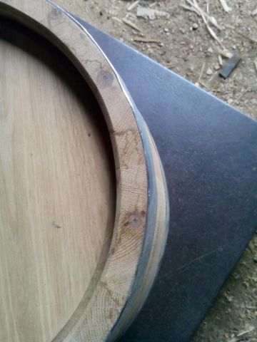

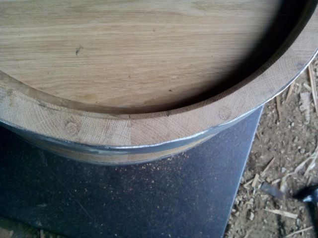

Евгений Крым Опубликовано 19 марта, 2018 Автор Опубликовано 19 марта, 2018 Пришли красавици обратно, повод для паники конечно был но не так всё оказалось критично, заделал течь путём уплотнения поры дубовыми калышками, человек провощил головку,бочки уже в работе, СС уже залит и пока глухо как в танке. Прежде чем паниковать надо уметь с бочками работать, клёпка меняется только лишь когда другого выхода нет, хотя на месте покупателя поступил бы скорее всего точно так же. Написал не для оправдания себя а так как течь довольно таки часто встречающаяся и может кому нибудь пригодиться, по остову и дну уплотняется при помощи конопатки и клиньев 1

Евгений Крым Опубликовано 19 марта, 2018 Автор Опубликовано 19 марта, 2018 он покупатель а не бондарь так вроде написал что поступил бы на его месте точно также, засверлить дирочку, без фанатизма забить и обрезать дубовый колышек не обязательно нужно быть бондарем, к сожелению каждый обладатель бочек должен быть готов к сюрпризам в любую минуту думаю бочки уйдут на раз Так их сразу и забрали
ksa Опубликовано 19 марта, 2018 Опубликовано 19 марта, 2018 (изменено) заделал течь путём уплотнения поры дубовыми калышками У меня вот и колышков таких нет. Или подойдут из обычного дуба, что у нас в пойме растут? А то у меня клепка так же сопливит при изменении давления. Правда сама клепка всего 2мм в торце. Изменено 19 марта, 2018 пользователем ksa
Евгений Крым Опубликовано 19 марта, 2018 Автор Опубликовано 19 марта, 2018 [member=ksa], наверно пойдёт, только сухим должен бытьтак же сопливит берёшь ножичек острый и как потечёт шкрябаешь и смотришь, как только определишь конкретно откуда течь только тогда устраняешь

Евгений Крым Опубликовано 19 марта, 2018 Автор Опубликовано 19 марта, 2018 [member=Worker], за определённую плату колышки могу заточить а то может ножичка у тебя в хозяйстве не найдётся и почему 5 колышков, я штук 8 их вколотил в каждуюБочки для воды. )) Это ты лучше у [member=ksa], спроси для чего он себе бочку покупал и у кого
