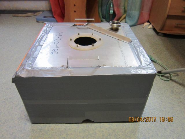

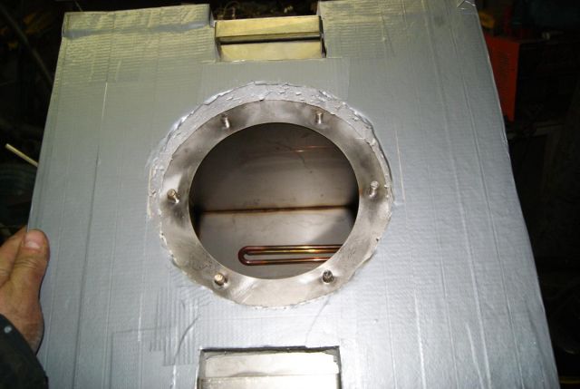

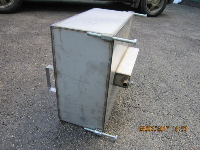

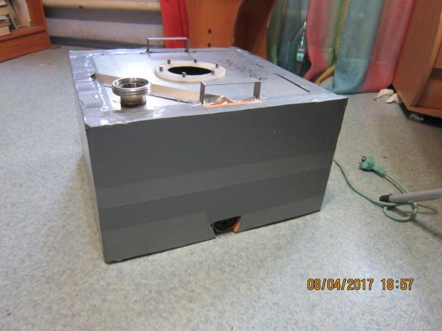

andrey974 Опубликовано 8 апреля, 2017 Опубликовано 8 апреля, 2017 Вот новый куб от Вовы. Куб для жадных: Вот он в одежке 3
7721 Опубликовано 9 апреля, 2017 Опубликовано 9 апреля, 2017 Андрей, под спирт сделан кубик? Такой судя по размерам тока с дюжим соседом кантовать... Нагрев 250+л одним теном будет?
andrey974 Опубликовано 9 апреля, 2017 Опубликовано 9 апреля, 2017 [b][member=7721][/b], Не. Размер голого куба 40х40х20см, не тяжелый, после утепления пошире стал 47х47. Конечно под спирт. Тэн поставил на 1,5 кВт. Мне хватит, больше 10л АС редко бывает.

COURIER Опубликовано 9 апреля, 2017 Опубликовано 9 апреля, 2017 Вот он в одежке Из какого материала одежка?
andrey974 Опубликовано 9 апреля, 2017 Опубликовано 9 апреля, 2017 [b][member=COURIER][/b], Первый слой - тряпка ХПП, какая для мытья полов рыхлая, потом противопожарная стеклоткань, потом фольга и поверх пеноплекс. Замотано армированным скотчем.
