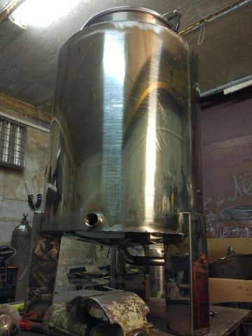

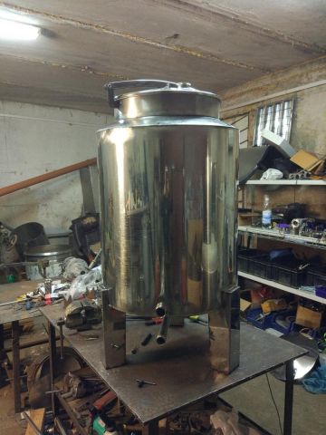

Валдис Опубликовано 19 ноября, 2017 Опубликовано 19 ноября, 2017 [member=Jollier],Вова,я ни на кого зла не держу,не надо меня цеплять.Но когда за мои деньги делают откровенную парнуху на отъебись,молчать надо? Это пвк или пизанская башня?[attachment=36270:IMG_20170208_140332.jpg] Его пустой то сложно перекатить,а если с кашей надо перекатить? Слив забыл приварить,а нахера вообще сливать? Фальшдно без ручек, попробуй его достань? Куб для ректа,отдельная тема,мало того с размерами промазал,лишние швы,мне пох,но нахрена мне такой карманище для тэнов с 3литрами неснижаемого остатка.Я на 500мл.расчитывал.Ты когда кроил чем думал?Я тебе тэн китайский зачем давал?[attachment=36271:IMG_20170320_141029.jpg] К слову,есть ещё куб, другого производителя,там на каждый тэн свой карман,и неснижаемый меньше литра. Ну и под конец вот это вообще шедевр.Кмк,ты слишком большое отверстие сделал,нужно было просто электродом прожечь и харе. [attachment=36272:IMG_20170320_141056.jpg] На всё это можно махнуть рукой,типа мелочи,но из таких мелочей складывается ощущение,что я тебе чем то насолил. Вот Технарю сделал отличный куб под мацераты,почему мне то так не повезло?

Jollier Опубликовано 19 ноября, 2017 Автор Опубликовано 19 ноября, 2017 [member=Валдис],я из гавна конфеты делать не умею. Спиртогоном ты вроде был доволен... Щас что принял для, аргументации 0.5 или поболее? Привози при тебе сделаем что скажешь.
Валдис Опубликовано 19 ноября, 2017 Опубликовано 19 ноября, 2017 а нахер покупал,или это халява?Никакой халявы.Вку сам покупал,Вове отдал на переделку.Заплатил всё сполна.Вова, насчёт говна и конфет,не свисти.Видел я другие вку в твоём исполнении,вполне себе нормальные котлы,ты ж сам выкладывал.А с неснижаемый надо что-то делать.Вся эта байда затевалась под второй перегон после связки КТ+РК.С браги сс выходит94%.Если я залью под завязку 40л-94%,то после ректа останется меньше 3 литров.Думаю в отсек между тэнам квадрат из нержи сварить и прихватить,чтоб не убегал,чтоб хоть до 2,5литра остаток снизить. И да,не бухал я сегодня.Работа,баранку пришлось крутить.
Jollier Опубликовано 19 ноября, 2017 Автор Опубликовано 19 ноября, 2017 Никакой халявы.Вку сам покупал,Вове отдал на переделку.Заплатил всё сполна. Вова, насчёт говна и конфет,не свисти.Видел я другие вку в твоём исполнении,вполне себе нормальные котлы,ты ж сам выкладывал.А с неснижаемый надо что-то делать.Вся эта байда затевалась под второй перегон после связки КТ+РК.С браги сс выходит94%.Если я залью под завязку 40л-94%,то после ректа останется меньше 3 литров.Думаю в отсек между тэнам квадрат из нержи сварить и прихватить,чтоб не убегал,чтоб хоть до 2,5литра остаток снизить. И да,не бухал я сегодня.Работа,баранку пришлось крутить. они ничем от твоего не отличаются. значит все таки жадность... привози урежем тебе ватерлинию.
