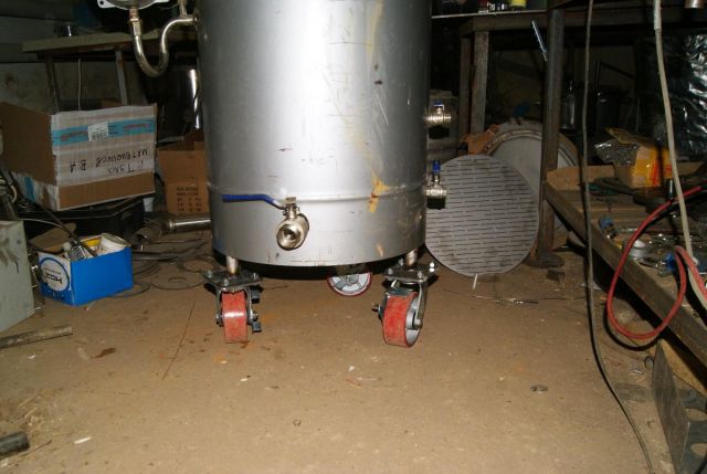

NickBox Опубликовано 12 сентября, 2017 Опубликовано 12 сентября, 2017 Боковой люк чтоб удобнее было мытьем-обслуживанием заниматься?

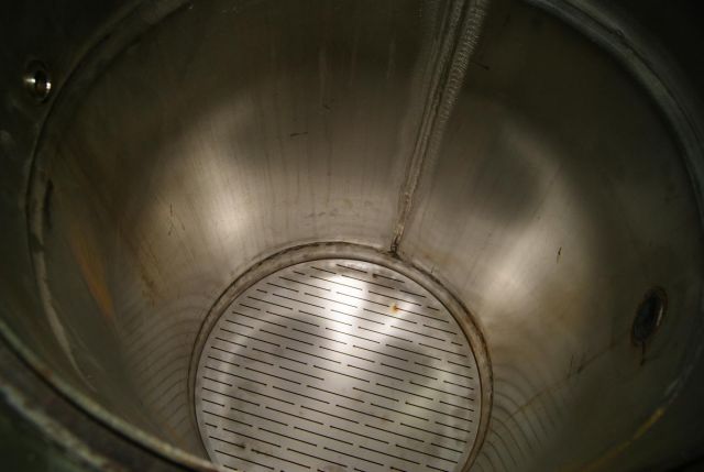

БайбаК Опубликовано 12 сентября, 2017 Опубликовано 12 сентября, 2017 чтоб удобнее было мытьем-обслуживанием заниматься? не только котел большой, при варке пива с верхнего люка дробину доставать тяжко, а так открыл и как золу из печки.
capsolo Опубликовано 12 сентября, 2017 Опубликовано 12 сентября, 2017 [b][member=БайбаК][/b], мечты мечты.. так-то дупло сливное побольше, сверху воду и мешалку на полную. В каналью. Если септик - через решето, потом на выброс. Руками выгребать расстраивает :)

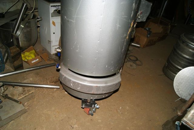

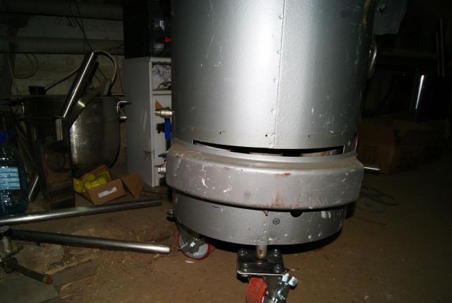

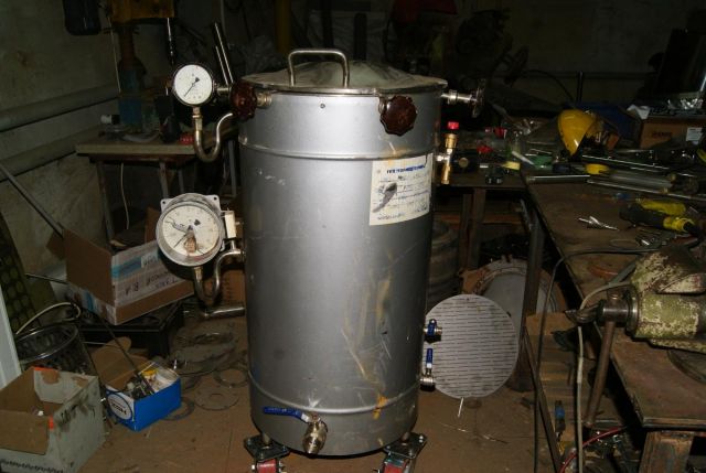

Jollier Опубликовано 13 сентября, 2017 Автор Опубликовано 13 сентября, 2017 75й доделали слив с 1-2 на 1 1/4 переделали, фальддно, дополнительную безопасность сделали, муфты под правильные тены вварили можно 1 1/2 ставить или через переход аристон 1 1/4. колеса нагрузкой до 200кг на колесо поставили.Крышка пока девственница...
