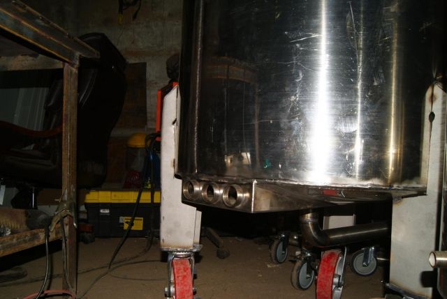

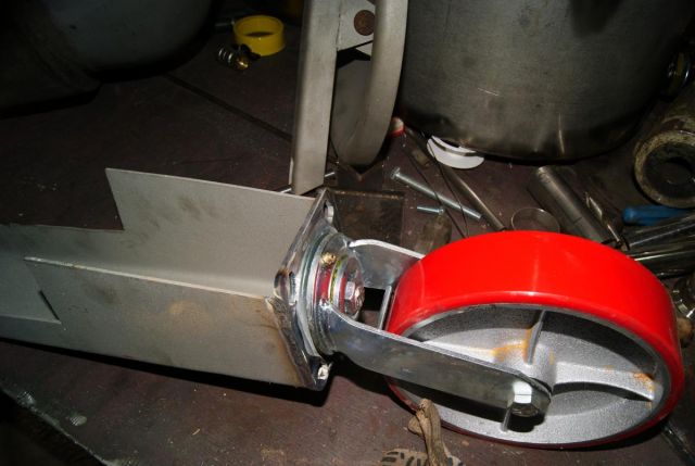

Jollier Опубликовано 10 сентября, 2017 Автор Опубликовано 10 сентября, 2017 (изменено) вот колесе нормальные 400кг на колесе Изменено 10 сентября, 2017 пользователем Jollier 1
texnar Опубликовано 10 сентября, 2017 Опубликовано 10 сентября, 2017 [b][member=Jollier][/b], Все равно колхозить придется Мне поднять желательно высоту для удобного слива
Jollier Опубликовано 10 сентября, 2017 Автор Опубликовано 10 сентября, 2017 [member=Jollier], Все равно колхозить придется Мне поднять желательно высоту для удобного слива колхозят когда не подходит) у нас должно встать как у 15летнего!

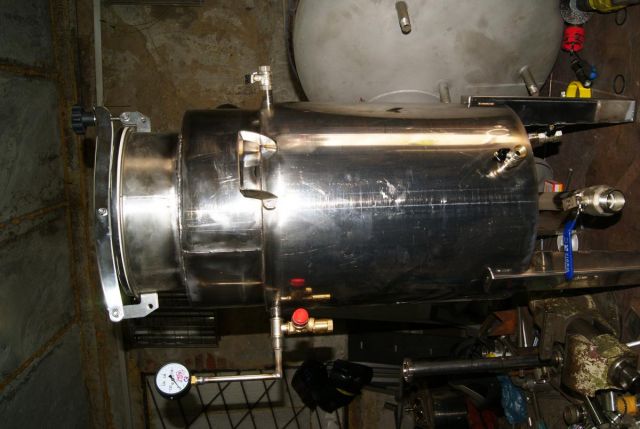

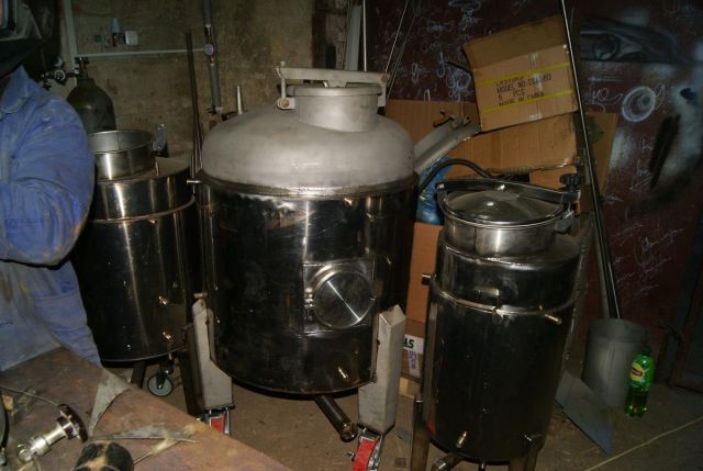

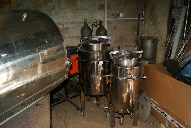

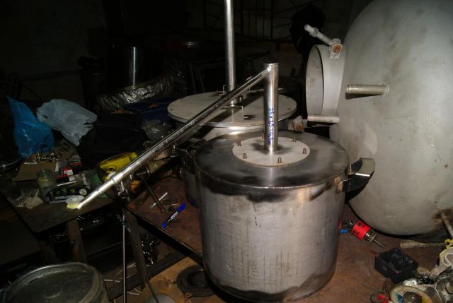

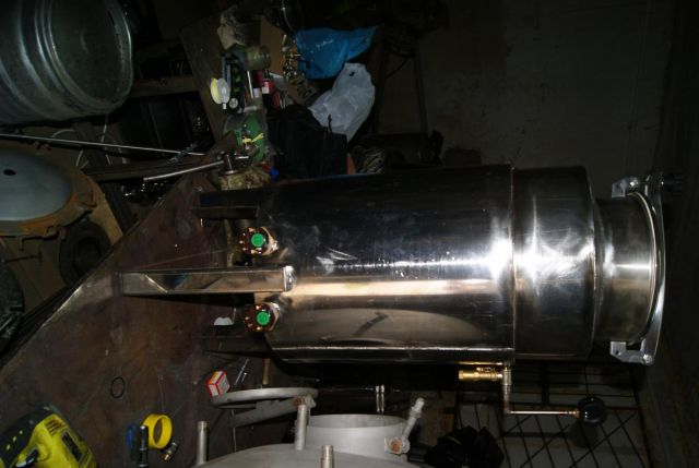

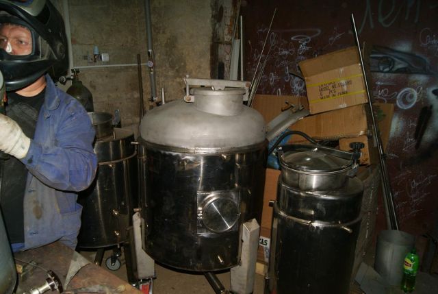

Jollier Опубликовано 10 сентября, 2017 Автор Опубликовано 10 сентября, 2017 кое какое железо 65 и 100 пвк, 40л две модели) 1
Игорь3113 Опубликовано 10 сентября, 2017 Опубликовано 10 сентября, 2017 Вов,а этот справа, бетономешалка? 1
Jollier Опубликовано 10 сентября, 2017 Автор Опубликовано 10 сентября, 2017 Вов,а этот справа, бетономешалка? не ето котлик, на 270л . с двумя люками будет, и с мешалкой с регулировкой оборотов. подключение 380.
texnar Опубликовано 10 сентября, 2017 Опубликовано 10 сентября, 2017 [b][member=Jollier][/b], Cегодня вишню гнал в 2 захода на твоем кубе -не то что не пригорело-даже не прилипло! Пять мм дно это супер! 1
Jollier Опубликовано 10 сентября, 2017 Автор Опубликовано 10 сентября, 2017 [member=Jollier], Cегодня вишню гнал в 2 захода на твоем кубе -не то что не пригорело-даже не прилипло! Пять мм дно это супер! шо могу скзать. экономить не стоит. и бакланов слушать тоже) 2

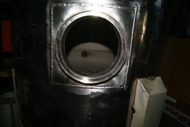

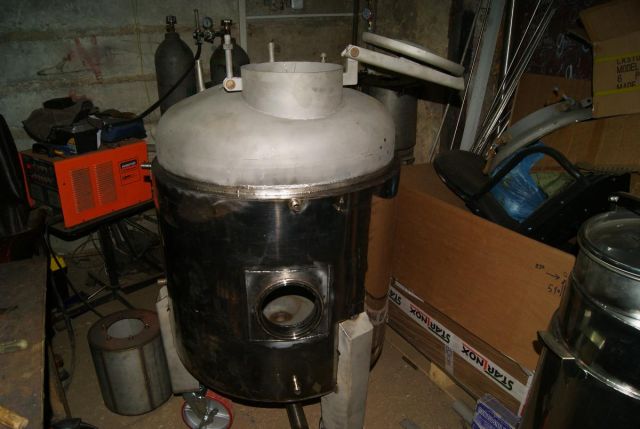

NickBox Опубликовано 12 сентября, 2017 Опубликовано 12 сентября, 2017 Крышка матовая с подводной лодки спи....ная
Jollier Опубликовано 12 сентября, 2017 Автор Опубликовано 12 сентября, 2017 Крышка матовая с подводной лодки спи....ная и ноги от нее.
БайбаК Опубликовано 12 сентября, 2017 Опубликовано 12 сентября, 2017 [b][member=Jollier][/b],Боковой люк это сила! я бы тоже врезал был бы в своё время бюджетный вариант((( А ржа и накипь это бичь всех рубашечных котлов, добавляйте лимонку в рубашку при перегоне. 1
