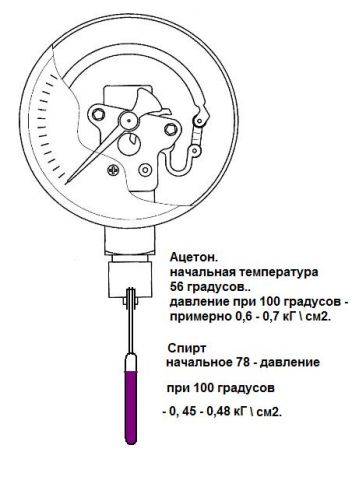

Пару лет - экспериментировал с тепловыми трубками, ацетоном, эфиром, спиртом, бутаном (газ для зажигалок).
В наш век электроники - механическим термометром не удивить..
Но вдруг - кому пригодится принцип..
Если взять механический манометр - на 1 кГ \см2, и припаять к нему простую систему из каппиляра (тонкая 2-мм трубка от холодильника),
и небольшого баллончика - из медной трубочки диаметром 8 мм и длиной 100-200 мм..
если заполнять эту систему спиртом - то получим термометр с началом температуры 80 градусов и до 120 градусов..
А если заполнить ацетоном - получится примерно 60 (начало) и до 100 градусов..
Весьма удобно, когда получается "растянутая" шкала..  а не жалкие несколько миллиметров - на механических термометрах.
Тонкий каппиляр - позволит разметить датчик - где нужно. а сам прибор - поставить там где удобно..
Это большое преимущество - по сравнению с чисто механическими термометрами.
И самое ценное - все можно сделать при комнатной температуре.. без дефицита комплектующих..
Покритикую.
Если такой манометр есть, то можно заморочиться. А если нет, то дешевле купить китайский термометр за 150 - 200 руб..Показывают с десятыми градуса. Механические манометры нынче недешевы.
Не возражаю.  Полностью согласен..
Но, механика - будет работать и на морозе, и на жаре..
а электроника - игрушка для тепличных комнатных условий.
