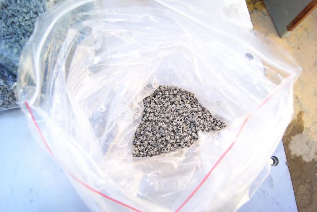

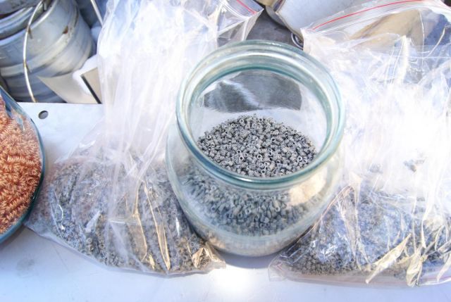

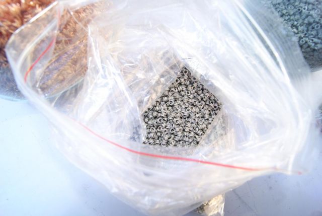

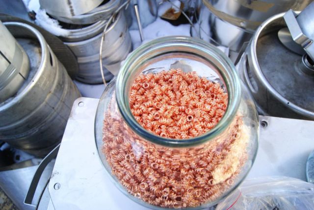

Jollier Опубликовано 13 марта, 2016 Опубликовано 13 марта, 2016 (изменено) решил, сделать на жадного 500мм( ровно литр входить!) вот фоты для сравнения... Изменено 13 марта, 2016 пользователем Jollier
baltis Опубликовано 13 марта, 2016 Опубликовано 13 марта, 2016 [b][member=Jollier][/b], размер нерж. СПН какой? Изготовление оборудования и автоматики для нашего хобби

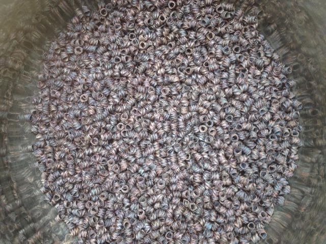

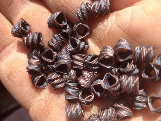

ВОблин Опубликовано 13 марта, 2016 Опубликовано 13 марта, 2016 продолжаем. первый опыт был - использование на второй перегонке(перегонка СС) с возвратом части флегмы...там без вопросов. а это первая перегонка 400 литров кукурузной браги без возврата флегмы... Замусолилась, как видно, жутко. Определить на каком этапе ее поверхность кончилась невозможно. Скорее всего кончилась сразу. Интересный цвет имеет эта грязь черно-розово-серебристый.
alexeyT Опубликовано 13 марта, 2016 Опубликовано 13 марта, 2016 [member=ВОблин], такую красоту только щелочью, а потом лимонкой...
Юрыч Опубликовано 13 марта, 2016 Автор Опубликовано 13 марта, 2016 продолжаем. первый опыт был - использование на второй перегонке(перегонка СС) с возвратом части флегмы...там без вопросов. а это первая перегонка 400 литров кукурузной браги без возврата флегмы... Замусолилась, как видно, жутко. Определить на каком этапе ее поверхность кончилась невозможно. Скорее всего кончилась сразу. Интересный цвет имеет эта грязь черно-розово-серебристый. Ну постарался.. Отпиши как отмываться будет. СПН МЕДНАЯ 6*6мм

ВОблин Опубликовано 13 марта, 2016 Опубликовано 13 марта, 2016 (изменено) Ну постарался.. Отпиши как отмываться будет. нормально отмывается. прокипятил, калапуцая, минут 5 в лимонке с солью.... хз, захотелось соль кинуть. все нормально, уже снова работает - укрепляет то что получилось... вот читаю, читаю и не понимаю я так и я не делаю, а тут вдруг захотелось. Изменено 13 марта, 2016 пользователем ВОблин 1
baltis Опубликовано 13 марта, 2016 Опубликовано 13 марта, 2016 с чего вдруг решил? [Лёш], неужели медная СПН так засирается на дробном перегоне? Изготовление оборудования и автоматики для нашего хобби
alexeyT Опубликовано 13 марта, 2016 Опубликовано 13 марта, 2016 [member=baltis], темнеет. сырец был не мой, бабайкин ячмень но масла , как у Валеры, нет
