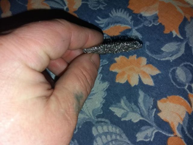

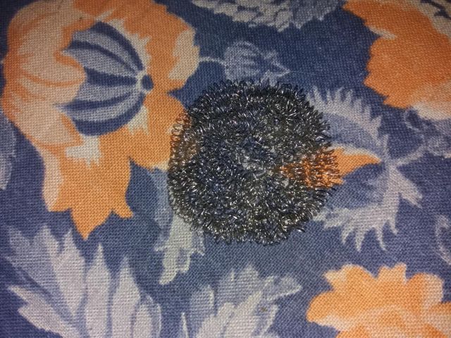

Barzdyko Опубликовано 29 марта, 2017 Опубликовано 29 марта, 2017 Добрый вечер. Подскажите пожалуйста как из спирали сделать путанку(пыжи)? И нужны ли дополнительные пыжи к путанке?

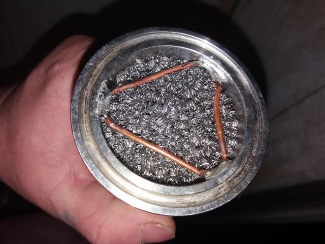

texnar Опубликовано 29 марта, 2017 Опубликовано 29 марта, 2017 [b][member=Barzdyko][/b], Распрямить об угол или какую твердую поверхность повозив в натяжку пару раз. Скатать в ладонях в шарик ,но не очень плотно-что бы продувалось . Путанка и есть пыж .Сверху колонны точно ничего не надо, а снизу, если есть сужение в муфте перед царгой ,то через него пропихнешь, путанка распрямится и встанет колом, если это допустим кламп встык ,то сверлишь отверстие в царге насквозь, и впаиваешь проволоку около 2 мм по диаметру царги ниже путанки.
Бухариков Опубликовано 30 марта, 2017 Опубликовано 30 марта, 2017 сверлишь отверстие в царге насквозь Фпесду отверстия. Всё паяется. Даже люментий. 1
