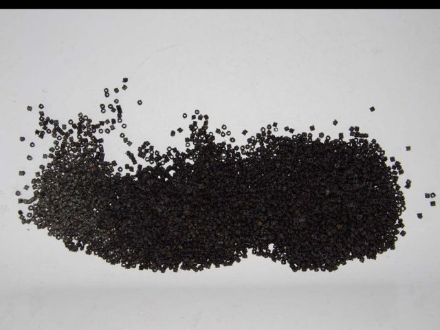

Юрыч Опубликовано 5 января, 2017 Автор Опубликовано 5 января, 2017 (изменено) Я всё таки "убил" СПНку медную. Вот так выглядит СПНка после перегонки 1,5т сырья. Это было пиво, зерновые, яблочная. Спн продолжала выполнять свою роль не пропуская сернистые. Изменено 5 января, 2017 пользователем Юрыч СПН МЕДНАЯ 6*6мм
Sergan Опубликовано 5 января, 2017 Опубликовано 5 января, 2017 Спн продолжала выполнять свою роль не пропуская сернистые. Без промывки ?
Юрыч Опубликовано 5 января, 2017 Автор Опубликовано 5 января, 2017 (изменено) Без промывки! Ну работала на прямом погоне и с возвратом флегмы. При возврате флегмы часть сернистой грязи смывается в куб. Сегодня промыл в растворе ортофосфорной кислоты. Изменено 5 января, 2017 пользователем Юрыч СПН МЕДНАЯ 6*6мм
ANI271 Опубликовано 5 января, 2017 Опубликовано 5 января, 2017 [member=Юрыч], Поведай народу, как отмывает по сравнению с лимонкой? А то посеяно семя сомнения- тем ли моем :)
Юрыч Опубликовано 5 января, 2017 Автор Опубликовано 5 января, 2017 (изменено) Лимонной кислотой хорошо промывается при кипячении. Ортофосфорная не так доступная. В ней конечно же быстрей моется. Изменено 5 января, 2017 пользователем Юрыч СПН МЕДНАЯ 6*6мм

alexeyT Опубликовано 6 января, 2017 Опубликовано 6 января, 2017 (изменено) [member=Юрыч], у радиолюбителей. флюс для пайки нержавейки Ф какой-то... но там концентрация не большая у нас - в любой забегаловке, где продают припой или паяльные принадлежности... ПыСы. жена у меня концентрат ОФ конфисковала... теперь чайники , графины и др.. посуду пидОрит... Изменено 6 января, 2017 пользователем alexeyT
Бухариков Опубликовано 6 января, 2017 Опубликовано 6 января, 2017 жена у меня концентрат ОФ конфисковала... вышли маленько, как можно больше. 1
Юрыч Опубликовано 6 января, 2017 Автор Опубликовано 6 января, 2017 (изменено) Я раньше покупал для пайки в маленькой упаковке. Было дорого. Забегаловок у нас немного. )) есть контора, там в большей таре. Чуть ли в любви не признался чтобы разлили по бутылкам. Вот там и купил по 780р за кг Изменено 10 января, 2017 пользователем Юрыч СПН МЕДНАЯ 6*6мм
