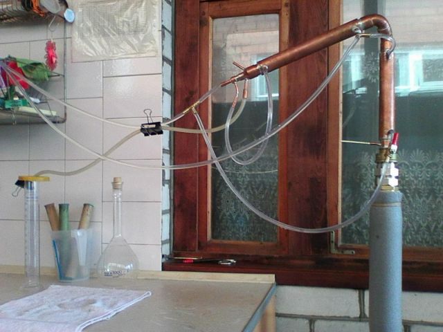

Рangolin Опубликовано 10 апреля, 2016 Опубликовано 10 апреля, 2016 (изменено) Кто знает, набраживают ли малтифлор на этой пасте изик? Сейчас перегоняю брагу и немного голов отобрал, мл 500 с 20-ти литров. И не нашел ни в головах ни в последующем теле и следов того запаха (химически-резиновый, резкий), с которым уже несколько лет борюсь, делая заторы на ХОС из муки или дробленки на хлебопекарных дрожжах. Вот и хочу понять, дело в сырье, дрожжах или в оборудовании. И вообще, изоамилол это меня беспокоил или что-то другое. Сейчас перешел на 2" нержу. Изменено 10 апреля, 2016 пользователем Рangolin

Рangolin Опубликовано 10 апреля, 2016 Опубликовано 10 апреля, 2016 Да головы то Бахус с ними. Я рад, что не почувствовал того тошнотворно-резкого запаха, который меня преследовал последние годы. Вот и пытаюсь понять причину его появления. Дрожжи, аппарат или что еще. Сейчас поменял колпачковую от 223 на дистиллятор 2" на кожухотрубниках, просто небо и земля, а еще и запах этот ушел...Это просто праздник какой-то!
Архип Опубликовано 11 апреля, 2016 Опубликовано 11 апреля, 2016 дистиллятор 2" на кожухотрубниках, Это просто праздник какой-то! Покажешь? стёкл, как трезвышко
Матос Опубликовано 11 апреля, 2016 Автор Опубликовано 11 апреля, 2016 [member=Рangolin],Коля это ты о первом перегоне пишешь? Я первый на нерже делал,запах так себе но вони не было,а вот второй дробный на меди тут возникает проблемка головы не воняют и отбирал чисто интуэтивно ,что в моем случае плохо ,так как интуиция меня часто подводит! Сейчас специально пошел нюхать,порядочек!водка будет хорошая. Но особых виноградных ароматов нет,но это после разведения через неделю другую ясно будет Да.я второй на меди с укреплением перегнал.

Рangolin Опубликовано 11 апреля, 2016 Опубликовано 11 апреля, 2016 [member=Рangolin],Коля это ты о первом перегоне пишешь? Я первый на нерже делал,запах так себе но вони не было,а вот второй дробный на меди тут возникает проблемка головы не воняют и отбирал чисто интуэтивно ,что в моем случае плохо ,так как интуиция меня часто подводит! Сейчас специально пошел нюхать,порядочек!водка будет хорошая. Но особых виноградных ароматов нет,но это после разведения через неделю другую ясно будет Да.я второй на меди с укреплением перегнал. Да, первый перегон на потстилле из этого аппарата. На второй накрутил кольца Рашига из медной 6-ки. Засыплю-попробую. На сногсшибатетельный аромат не расчитываю, для этого потом изабеллу ставить буду, но легкий запах и вкус должен появиться.
