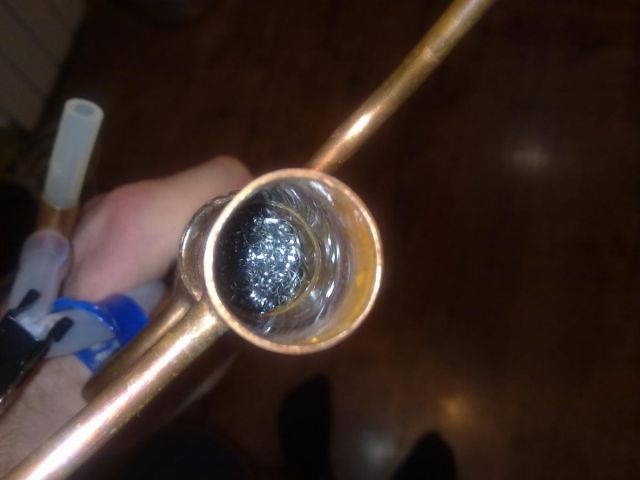

Предбанник Опубликовано 24 декабря, 2016 Опубликовано 24 декабря, 2016 (изменено) Ильдар и группа отрицательных привет! Может будет полезной информация, для тех у кого рубашечник - я вместо "рассекателя", набил холодильник на всю длину )) мочалкой из нержавейки. Изменено 24 декабря, 2016 пользователем Предбанник 1

Предбанник Опубликовано 24 декабря, 2016 Опубликовано 24 декабря, 2016 (изменено) Толь, привет. Интересно. Сними на видео как работает. Там просто рассекателя хватало. Ильдар, что там снимать ... У меня из ТСА пары спирта шли. Не мог полную мощность использовать. Думал доохладитель - прямоточник делать. Взял мочалку разрезал ее, отверткой продвинул. Помогло. Единственное трубку выхода СС хочу 10ку поставить. (?) не успевает стекать в ТСА идет. Сначала в попугайчике пузыри, потом в ТСА идет. Изменено 24 декабря, 2016 пользователем Предбанник

Предбанник Опубликовано 24 декабря, 2016 Опубликовано 24 декабря, 2016 На сколько помню, тыж на газовой плите домашней гонишь. Там больше двух кВт не будет. И твоя клюшка даже без рассекателя должна справитьтся... Не, я меняюсь. Но и для газа ... почему на выход СС, рекомендовано маленькое сечение трубки. ? Ставить десятку и пусть стекает без завихрений.
xOther Опубликовано 24 декабря, 2016 Автор Опубликовано 24 декабря, 2016 Ставить десятку Правильно, там больше и не надо.По Лёхиному Задрот называется.Там блин и восьмерка скорей всего пойдёт, Но подпёрдывать будет, а охлаждение в итоге лучше будет. 1 Медные дистилляторы/дефлегматоры/царги,автоматика и др.Медь, фитинги с доставкой.Наборы для самостоятельной сборки.

Sergan Опубликовано 24 декабря, 2016 Опубликовано 24 декабря, 2016 [member=xOther],А что дает ТСА на рубашечнике ? Может его заглушить ? У меня тоже пары спирта выходят из ТСА , мощность 3 квт , установлен рассекатель , может нужно поменять трубку на выходе СС с 6мм на 10 мм ? 1
texnar Опубликовано 24 декабря, 2016 Опубликовано 24 декабря, 2016 ,А что дает ТСА на рубашечнике ? Может его заглушить ? Если ндрф или рект ,те работа с давлением ,то категорически нельзя! Если дистиллят ,то ровнее отбор -можешь заглушить и разницу посмотреть, возможно и не хуже будет . 2
