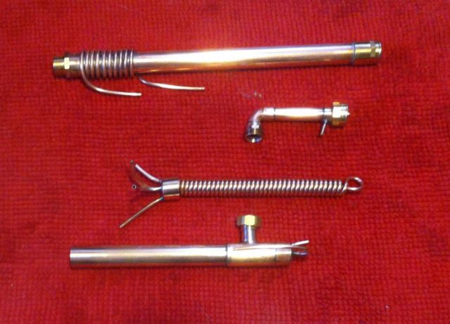

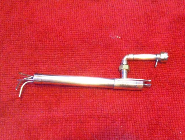

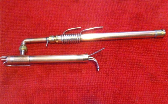

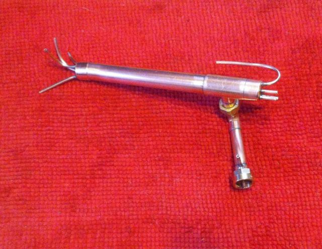

Don Bazilio Опубликовано 4 декабря, 2016 Опубликовано 4 декабря, 2016 Господа, а можно специально для дятлов пояснить принцип работы клюшки? Ну я как бы улавливаю, каким образом работает дистиллятор, однако в основании этой клюшки (22х28) присутствует тонкая медная трубка, на которую автор не обращает внимания на видео, а меж тем, она заботливо завязана силиконовым узлом. Но раз на стене висит ружье, то оно должно выстрелить. Дело в том, что я был любезно приглашен сида с форума ХД (мой ник там Nikolaus), и я заинтересовался покупкой сей обратной клюшки в готовом или самосборном варианте. Хотелось бы уяснить полный конструктив. А то может мне и не надо будет эту трубку впаивать, если ее все одно затыкать? Как бы хотелось принципиальную схему, что откуда идет куда течет и какого рожна именно в этом месте... Опять же по рубашке охлаждения. В соседней ветке посмотрел видео по сборке, и как бы догадался зачем навивался медный провод на внутреннюю трубу, однако.... Он навряд ли заставит водицу бежать по "рельсам" по спирали, да и как ребра охлаждения, его маловато. В чем соль этого провода? Ну и вдовесок еще один дятловый вопрос: А диаметр 2 с лишним сантиметра - это нормально? В дедовском самогонном аппарате диаметр до сантиметра не дотягивал трубопровода... Не хочу говорить что это правильно - но это было так. Спасибо заранее. Я не сильно опытный, поэтому знания не помешают.
БайбаК Опубликовано 4 декабря, 2016 Опубликовано 4 декабря, 2016 Господа, а можно специально для дятлов пояснить принцип работы клюшки? Укрепление, и разделение на составляющие.дай хотя бы ссылку на видео, и на узлы))) 1
xOther Опубликовано 4 декабря, 2016 Автор Опубликовано 4 декабря, 2016 (изменено) Коль, видео наверно в моём первом посте здесь. [member=Don Bazilio], начни с изучения инструкции по дистилляции и ректификации от Антела http://files.homedistiller.ru/119993.doc Трубка которая перекрыта это трубка возврата флегмы, который на дистилляции не нужен, но нужен на ректификации. Проволока натянутая под рубашкой не сильно, но даёт закручивание воды по спирали. С диаметром тоже всё ОК. Все конструкции разработаны АлексеемТ http://forum.grainwine.info/index.php/topic/487-med-chto-iz-nee-mozhno-sdelat/ и испытаны многократно многими пользователями. Изменено 4 декабря, 2016 пользователем xOther Медные дистилляторы/дефлегматоры/царги,автоматика и др.Медь, фитинги с доставкой.Наборы для самостоятельной сборки.
texnar Опубликовано 4 декабря, 2016 Опубликовано 4 декабря, 2016 [b][member=Don Bazilio][/b],Ну если речь о б отрицательном дефлегматоре так понимаю рубашечном тк модификаций клюшки до хрена то 1 флегма, конденсируясь в рубашке ,стекает вниз по трубке и через тройник идет часть, большая ,на орошение насадки ,а меньшая в отбор ,или в любой пропорции от того как сам и что перекрывать будешь. 2 на чем твой дедушка гнал нам не известно ,но сомнительно, что он физику знал в объеме профильного вуза .Так что не сомневайся ,тут главное расчитать ,а диаметром большим результат не улучшишь, это не секс :rofl: Соль провода, в закручивании потока и увеличении скорости ,а так же уменьшении пристеночного слоя воды ,который является основным припятствием для хорошей теплопередачи . А то может мне и не надо будет эту трубку впаивать, если ее все одно затыкать? Вообще непонятно о чем речь ,ты бы как то понятнее описывал что ли .Про тса речь? Ее затыкать не надо .Про трубку возврата? Это если в режиме прямого перегона закрывается. Про трубку отбора? Это при работе на себя при ректификации.Короче ,как бы картинку с подписями .А вообще ,лучше почитай про дефлегматоры и половина вопросов уйдет.

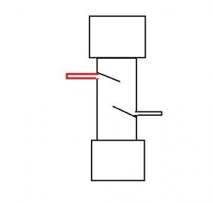

xOther Опубликовано 4 декабря, 2016 Автор Опубликовано 4 декабря, 2016 (изменено) Грубо. Схема ректификации. Без насадочной колонны и возврата флегмы ( в левом верхнем углу) получится схема дистилляции. Изменено 4 декабря, 2016 пользователем xOther 1 Медные дистилляторы/дефлегматоры/царги,автоматика и др.Медь, фитинги с доставкой.Наборы для самостоятельной сборки.
Don Bazilio Опубликовано 4 декабря, 2016 Опубликовано 4 декабря, 2016 (изменено) Так, документики читаю. И да, был вопрос именно про трубку возврата. Ее как раз при дистилляции затыкать, а когда идет ректификация, что с ней делать? С чем одна должна соединиться?P.S. Хотя документик вроде просвящает... Надо соединять с трубкой вывода готового продукта через тройник и кран... Хотя пока для меня это загадка как это превратит дистиллятор в РК Изменено 4 декабря, 2016 пользователем Don Bazilio
texnar Опубликовано 4 декабря, 2016 Опубликовано 4 декабря, 2016 С чем одна должна соединиться? В дефлегматоре ,чуть выше царги ,есть такая же ,с ней и соединяется .
Никола89 Опубликовано 4 декабря, 2016 Опубликовано 4 декабря, 2016 кстати пил седня самогон свой после очищения молоком(естественно натуральным), разницы вроде нет
xOther Опубликовано 4 декабря, 2016 Автор Опубликовано 4 декабря, 2016 Хотя пока для меня это загадка как это превратит дистиллятор в РК В РК не превратит. А превратит в дефлегматор. И если его установить на насадочную/тарельчатую колонну то в целом и получится РК. Так, документики читаю. Киноху ещё посмотри. Медные дистилляторы/дефлегматоры/царги,автоматика и др.Медь, фитинги с доставкой.Наборы для самостоятельной сборки.

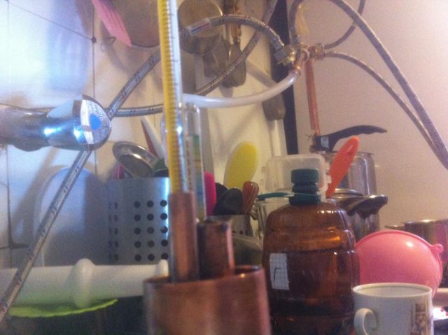

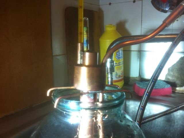

xOther Опубликовано 7 декабря, 2016 Автор Опубликовано 7 декабря, 2016 Попугай -ка. Под бытовой ареометр и китайский термометр Исходники 300 р, Цена начальная 500р. Обсуждаем. Гоняем задрота на кухонной газовой плите. Медные дистилляторы/дефлегматоры/царги,автоматика и др.Медь, фитинги с доставкой.Наборы для самостоятельной сборки.
