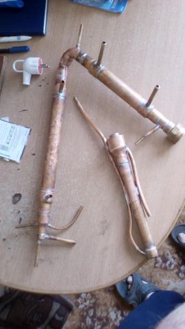

toliks Опубликовано 30 мая, 2017 Опубликовано 30 мая, 2017 (изменено) Минимально отрицательный, какой сможешь. Главное чтоб жидкость стекала вниз, а не стояла. Там вишь какая фишка? Конденсация паров происходит в самой малой передней доле рубашечника, а потом жидкость просто течёт и имеет контакт с охлаждающей поверхностью. Чем дольше она с ней контачит, тем прохладней на выходе. Например на полностью вертикальном, как у ХД4 она может просто падать вниз не имея контакта с охлаждением. блин блинский... на даче куковал практически три недели, типа отпуск, а там инет никакущий. в основном Е-шка. чтоб Н или Н+ поймать надо с телефоном по учаску бродить, вверх его задирать ан холодно было однако, тему не отслеживал. за ТРИ дня наваял вот это: в общем что есть, то теперь есть. все угольники перепаивать геморойно, с горелки кольцо постоянно сваливается весь ковер персидский им попрожог и опять же чем вертикальнее угол тем плечо меньше подскажите теперь такие вещи : 1. собираюсь монтировать на куб из алюминиевой фляги, не вырвет ли сей агрегат под собственным весом? Там американка дюймовая будет еще прикручена, чтобы от фляги откручивать проще было и можернизацию вдруг захочу. Американка футоркой притянута будет через крышку фляги. Сразу хотел через шайбу зажать - увеличить площадь контакта крышки фляги. Даже купил большую шайбу в "леруе" но чтото боязно/лениво мне в ней отверстие напильником пилить. 2. на многих фотках видны припаянные пробки для гибкой подводки это надежнее чем по старинке - трубка, шланжик, хомутик или просто убыстряет процесс присоединения? потопа чтото совсем не хочится. Изменено 30 мая, 2017 пользователем toliks 1
