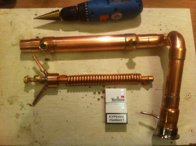

serafh Опубликовано 28 марта, 2017 Опубликовано 28 марта, 2017 [member=xOther], Ильдар, у тебя на фото на верху в шуруповерт вставлен ступенчатый конус, видел такие в магазах. Для чего он? Сообщение отражает мнение автора (imho)
ванечка Опубликовано 28 марта, 2017 Опубликовано 28 марта, 2017 ступенчатый конус, это конусное сверло, ступенчатое.тоесть много много сверел разных диаметров в одном. 2
xOther Опубликовано 28 марта, 2017 Автор Опубликовано 28 марта, 2017 (изменено) Для чего он? Удобная и чёткая весчЪ. Предназначен сверлить отверстия в металле. Легко сверлит даже в наших нержавейках без смазки. Медь ваще без вопросов. Маленький диаметр 4 мм, а дальше продавливаешь до нужного. В магазинах дорого. На али порядка 300р. Изменено 28 марта, 2017 пользователем xOther 1 Медные дистилляторы/дефлегматоры/царги,автоматика и др.Медь, фитинги с доставкой.Наборы для самостоятельной сборки.
serafh Опубликовано 28 марта, 2017 Опубликовано 28 марта, 2017 а дальше продавливаешь до нужного. Получается, что сверлит за счет трения о деталь? ПС: раньше думал, что это развертка - править неровные отверстия ОК, нашел по названию http://refite.ru/sverlo-stupenchatoe-konusnoe.html Сообщение отражает мнение автора (imho)
xOther Опубликовано 28 марта, 2017 Автор Опубликовано 28 марта, 2017 править неровные отверстия Тоже вариант. Фаску в трубе внутреннюю снимает на ура. Обычным сверлом затрахаешьсь. за счет трения о деталь Нет, оно срезает метал. Чётко заточено с какимто там покрытием. Медные дистилляторы/дефлегматоры/царги,автоматика и др.Медь, фитинги с доставкой.Наборы для самостоятельной сборки.

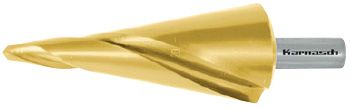

ванечка Опубликовано 28 марта, 2017 Опубликовано 28 марта, 2017 (изменено) что сверлит за счет трения о деталь? нет, это именно сверло. на нем две режущие кромки с разных сторон вот крупная картинка как устроено Изменено 28 марта, 2017 пользователем ванечка 1
SerPet Опубликовано 28 марта, 2017 Опубликовано 28 марта, 2017 (изменено) Это ступенчатое сверло. Очень хорошо при сверлении тонких материалов, позволяет делать ровное отверстие. Коническое немного другое, но суть та-же. Изменено 28 марта, 2017 пользователем SerPet
serafh Опубликовано 28 марта, 2017 Опубликовано 28 марта, 2017 [b][member=SerPet][/b], А размеры диаметров для чего такие, как 12,5 или 15,2 18,6 и тд.? Сообщение отражает мнение автора (imho)
SerPet Опубликовано 28 марта, 2017 Опубликовано 28 марта, 2017 (изменено) А размеры диаметров https://k2tool.ru/catalog/138-karnasch-stupenchatie-sverla-so-spiraliu-3 Есть двухзубчатые, трехзубчатые. Размеры на все случаи жизни, т.е. выбор есть. Изменено 28 марта, 2017 пользователем SerPet 1
xOther Опубликовано 28 марта, 2017 Автор Опубликовано 28 марта, 2017 (изменено) Для понимания процесса видосик заснял)) Руки трясутся, но вроде видно)) Изменено 28 марта, 2017 пользователем xOther 2 Медные дистилляторы/дефлегматоры/царги,автоматика и др.Медь, фитинги с доставкой.Наборы для самостоятельной сборки.
serafh Опубликовано 28 марта, 2017 Опубликовано 28 марта, 2017 Хорош гаджет Сообщение отражает мнение автора (imho)
