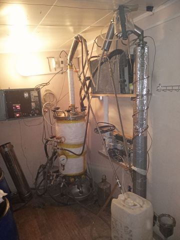

deen Опубликовано 28 октября, 2021 Опубликовано 28 октября, 2021 Мой сарайчик. Прям стремно выкладывать после Вадимого монументализма))) Из изюминки этого помещения - Радиатор смотрит в окно, при этом стоит в помещении. Если отапливаемое помещение, то не нужно думать о теплоносителе. Открыл окно и выдуваешь на улицу теплый воздух. Если холодно, то не открываешь окно. Единственное, желательно радиатор ставить на петлях, чтобы можно было разворачивать для свободного продува(дуть в закрытое окно - нарушение циркуляции), но зимой я не пользуюсь, помещение неотапливаемое(((
