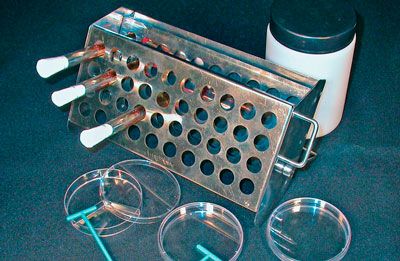

Под пробирки рекомендую прикупить штативы, пластик или металл решайте сами, лишь бы они держали температуру 121 С (рисунок прилагаю), так удобнее хранить и мыть пробирки, ну и работать удобней когда под ругой штатив. Сделать штативы можно и самостоятельно (правда при их стоимости имхо это лишнее), на худой конец для самых экономных ;) можно воспользоваться гранёным стаканом и в него ставить пробирки4_07_01.0220_mini7.jpg.3c3ef8a8696d43fee15541f0709a0cd0.jpg

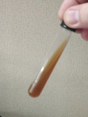

На первом фото  пробирка с 5-ю мл стерильного сусла плотностью 1020. на втором огаровый уклон  на который мы будем высевать наши дрожжи для сохранения.

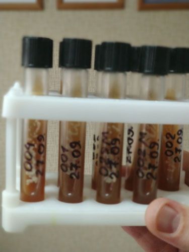

IMG_20191003_110957.jpg.2f1abd85f679831f09c373627686e80e.jpgIMG_20191003_110934.jpg.a6f7a1538d33aae21a9af148dceae4d5.jpg
на третьем фото пробирки с дрожжевыми штаммами (ЧКД), пробирки маркированы спиртовым маркером с указанием штамма и даты посева.

maxresdefault.jpg.1b785ca8ddd447867018100083a21cb5.jpgimage053.jpg.07b58b43ce43515a3cfe8cd8befde4d1.jpg44087_970.jpg.162c9aa4328230f1702885625a49242c.jpg
