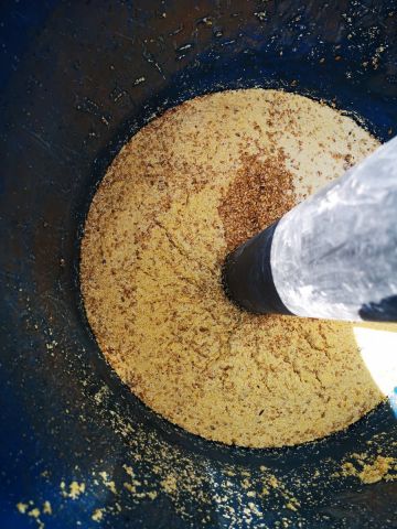

xeus Опубликовано 10 августа, 2019 Автор Опубликовано 10 августа, 2019 (изменено) В общем брожение закончилось довольно давно. По рефрактометру меньше 5 брикс. Пустил жидкую часть на нбк. За пару часов отжал около 120 литров браги. Перегонялось довольно тяжело. Крупа осталась в бочке: Барда по рефрактометру меньше 1 брикс. Измерил, так, ради спортивного интереса. Решил попробовать второй заход на этой же крупе. Вылил барду обратно около 120литров. Перемешал температура затора как раз 65 градусов. Добавил 10кг оставшегося молотого пивного солода. И амоксициллин для подстраховки. У Рефрактометр показал 5 брикс. Бочку укутал завтра внесу дрожжи. Изменено 10 августа, 2019 пользователем xeus
