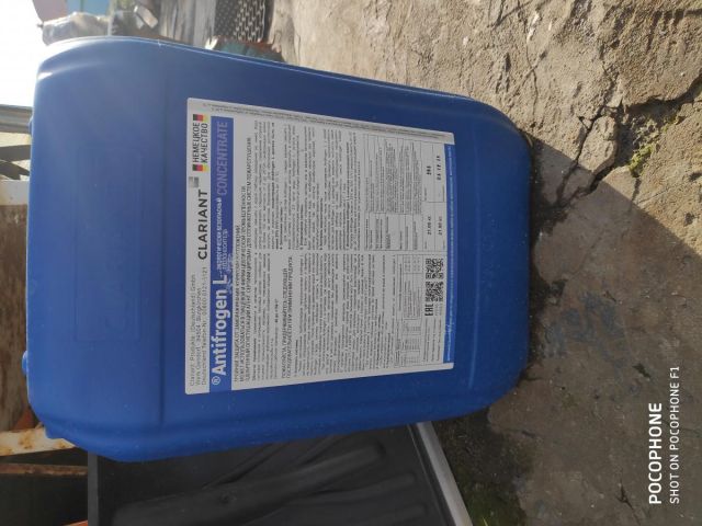

Jollier Опубликовано 24 июня, 2019 Опубликовано 24 июня, 2019 (изменено) Всех приветствую! Сам в физике не силен, поэтому прошу помощи у уважаемого сообщества. Вводная такая, имею ПВК от Джо на 100 литров, есть необходимость нагреть некую субстанцию до температуры кипения равной 150 градусов. Водой в рубашке больше 105 нагреть не могу. Можно ли залить в рубашку что то типа масла, глицерина или чего то не газообразующего чтобы можно было нагреть до 150 -200 градусов не поднимая давления в рубашке. Да, нагрев два тэна по 3 квт. Как поведут себя тэны в масле? насколько это вообще безопасно? Потом смогу ли я слить эту бяку и дальше пользоваться в обычном режиме ПВК.? На прошлой неделе проводил испытания, топил воск 140+. Фото безвредного носителя скину. Тенам пох. Слить тоже можешь, но не выливай( дорогая тварь)) Изменено 24 июня, 2019 пользователем Jollier
regi33 Опубликовано 25 июня, 2019 Автор Опубликовано 25 июня, 2019 На прошлой неделе проводил испытания, топил воск 140+. Фото безвредного носителя скину. Тенам пох. Слить тоже можешь, но не выливай( дорогая тварь)) Супер, жду фотку

regi33 Опубликовано 26 июня, 2019 Автор Опубликовано 26 июня, 2019 Увидел. Это концентрат, отсюда и конский ценник. Основа все тот же пропиленгликоль. Я так понимаю 140 температура кипения концентрата? Т.е. антифриз, что продают уже готовый не пойдет?

regi33 Опубликовано 26 июня, 2019 Автор Опубликовано 26 июня, 2019 127L, Мне всем подходит, а вот тэнам не знаю, потому и спросил. Потом масло наверно хрен вымоешь из рубашки, плюс не засралась бы группа безопасности боюсь. Пропиленгликоль полностью растворим в воде. Короче надо найти минимальную тару и пробовать кипятить
