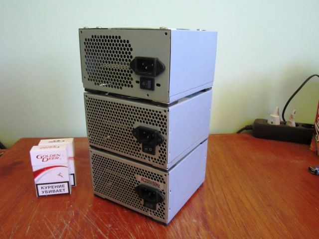

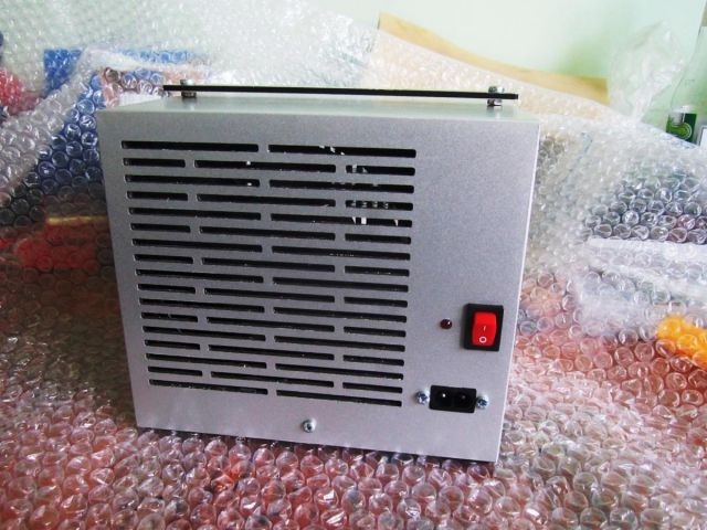

yorik15 Опубликовано 4 октября, 2014 Автор Опубликовано 4 октября, 2014 Принцип действия - тлеющий коронный разряд на специальной керамической пластине создаваемый высоким напряжением.1. Производительность 3,5 г./час. Габариты 140*150*90 мм. Вес 1,2 кг. Потребляемая мощность 40 Вт. В комплекте с преобразователем напряжения ( < 800 рублей ) можно обрабатывать салоны любого автотранспорта подключившись к гнезду прикуривателя. Цена 5500 рублей 2. Производительность 10 г./час. Габариты 250*160*160 мм. Вес2,3 кг. Потребляемая мощность 80 Вт. Цена 11000 рублейСтоимость с учётом доставки почтой России.

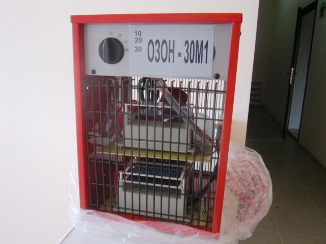

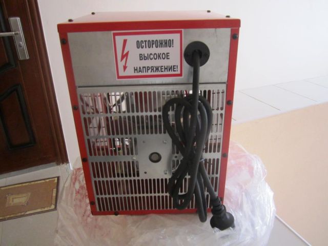

yorik15 Опубликовано 1 июля, 2015 Автор Опубликовано 1 июля, 2015 Собрал на заказ прибор на 30 г. в час с 3-мя ступенями - 10,20 и 30. Размер 255*255*355 мм. Вес 6 кг. Потребляемая мощность 250 Вт. Прибор будет использоваться в приточной вентиляции овощехранилища. Ну и по другим целям, он же переносится.

yorik15 Опубликовано 5 июля, 2015 Автор Опубликовано 5 июля, 2015 Василий, спасибо за пиар. В помещении где работает прибор КАТЕГОРИЧЕСКИ НЕЛЬЗЯ находится. Концентрация зависит от объёма помещения и производительности озонатора. Из обуви ароматы удаляет, но обработку естественно надо периодически повторять. На тридцатке стоит мощный вентилятор производительностью 510 м3 в час. На других соответственно поменьше.
