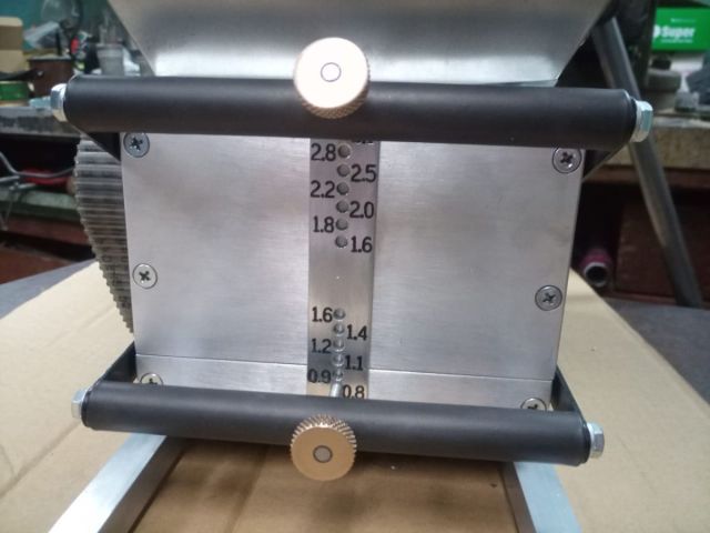

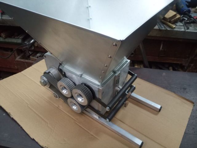

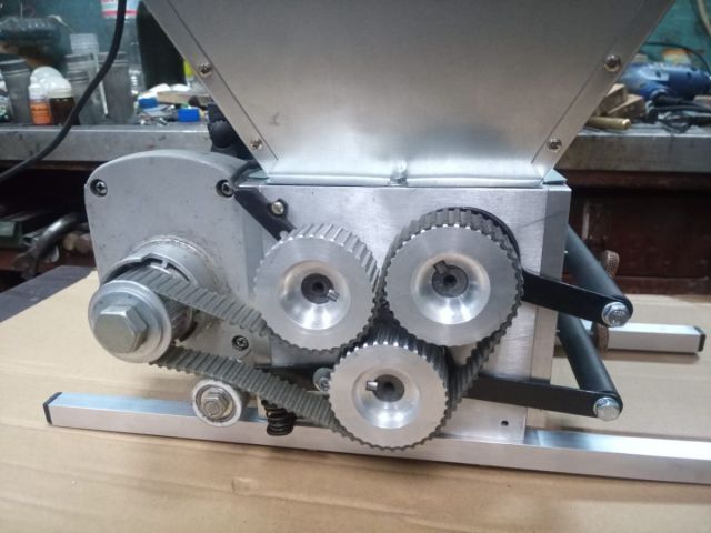

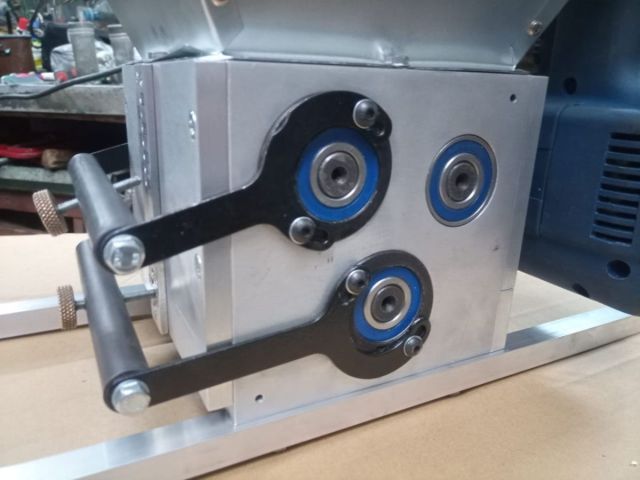

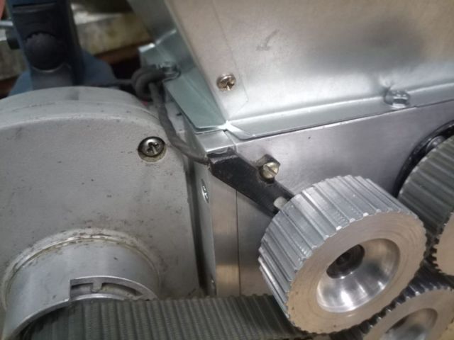

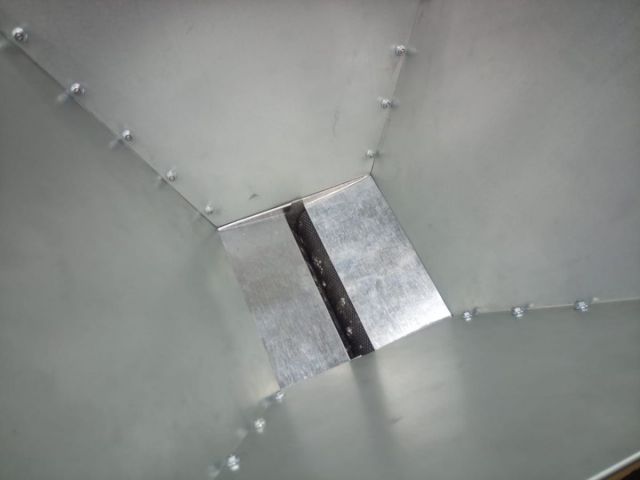

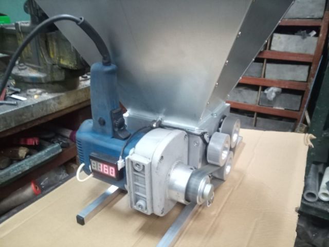

L29 Опубликовано 6 апреля, 2025 Автор Опубликовано 6 апреля, 2025 (изменено) Решил освоить зерновой дистиллят и сделал "универсальную" мельницу. Можно молоть и кукурузу и пшеницу и солод. Зазор регулируется между всеми валами. Если кто захочет изготовить подобную, с удовольствием поделюсь наработками! Изменено 10 апреля, 2025 пользователем L29 1 4
