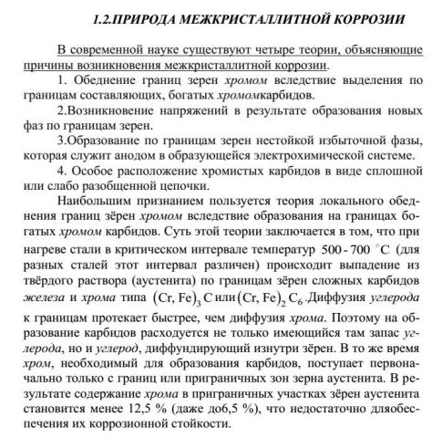

Подкину чуток "дровишек",  в интересную тему
насколько я понимаю законы природы, - природа явления касается ионов водорода в растворах, а не каких-то там супер-пупер агрессивных сред с которыми мы не сталкиваемся в нашем хобби?
Раствор коварен!
Касаемо МКК, водород не причём.
Если проблема МКК имеет прикладной характер, то делать железяки по расписанным технологиям.
А если теоретический, то можно далеко пойти )))
[member=Engineer_111], это понятно, только коррозия это процесс взаимодействия металлов с внешней средой :)
на сколько я понимаю с медью, например,  такой фокус не пройдет в силу ее "правой активности"
дальше можно подумать какие меры предпринять для профилактики, раз уж железяки сварены не совсем "по расписным технологиям"
