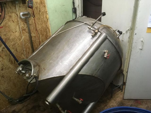

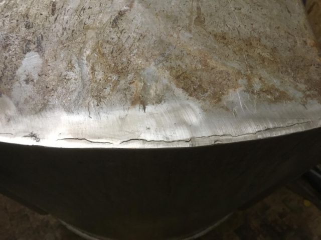

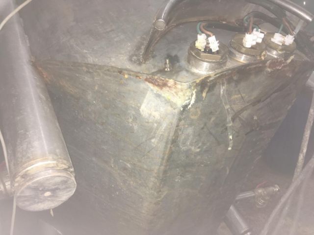

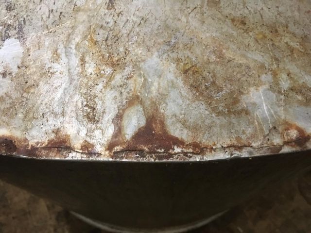

ВОблин Опубликовано 26 ноября, 2018 Автор Опубликовано 26 ноября, 2018 (изменено) Кто помнит мой первый котелок на 500 литров? Вчера он «без причины» потерял всю воду в рубашке, тэны сгорели и процесс встал. Начинаю разбираться, и вот оно! Классика ... Вся нижняя часть где была вода по околошовномк пространству разорвало. Изменено 26 ноября, 2018 пользователем ВОблин
Engineer_111 Опубликовано 26 ноября, 2018 Опубликовано 26 ноября, 2018 (изменено) Охренеть. Это из какой стали? Такие большие штуки надо по научному делать, дешевле в итоге получится. Кстати в стандарте прописано, что 304-ю электродами если варить, то до 350*С эксплуатировать. Стойкость к МКК выше чем при сварке TIG Изменено 26 ноября, 2018 пользователем Engineer_111
