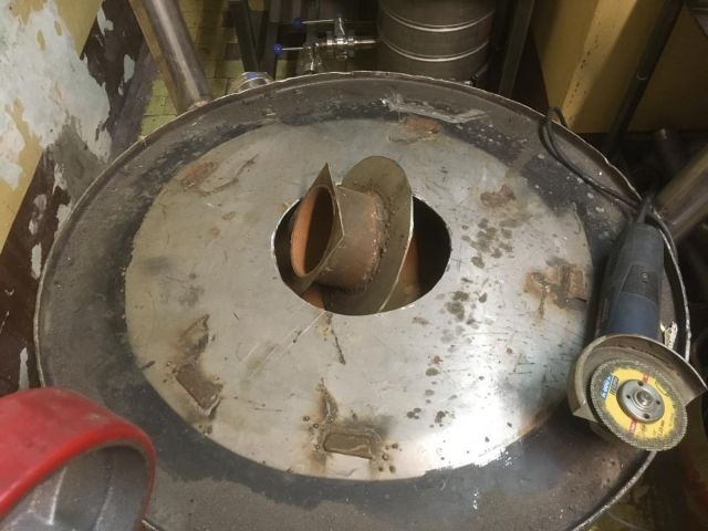

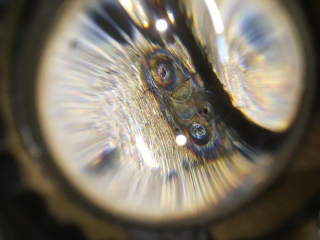

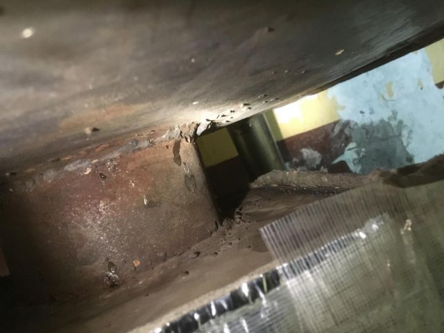

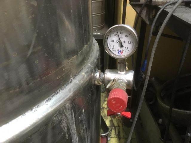

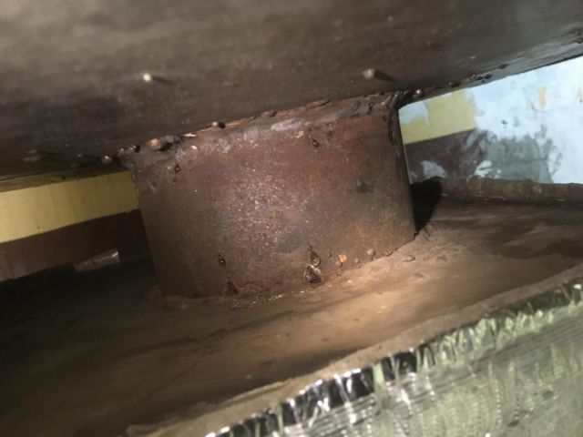

ВОблин Опубликовано 18 ноября, 2018 Опубликовано 18 ноября, 2018 (изменено) Начал опрессовывать очередной ПВК выполненный из советского кпэ 250 , и обнаружил что металл соединительной трубы оказался «стеклянным» Сочатся...но под обшивкой и не увидишь никогда. Но котелок если его доделать очень хорош. Давление держит без вопросов. На картинке Мпа ( почти 2,5атм) Изменено 23 ноября, 2018 пользователем Gagarin
fortunaru Опубликовано 19 ноября, 2018 Опубликовано 19 ноября, 2018 ... а полуавтоматические швы сварщик видать синим «в навоз» накладывал. Читал что АПЛ Курск грохнулся по причине хреновых швов топливного бака торпеды. А там военная приемка была.
ВОблин Опубликовано 19 ноября, 2018 Автор Опубликовано 19 ноября, 2018 [b][member=fortunaru][/b], вполне возможно, но большую опасность несет "остекленение" (хрупкость) металла как на фото.
alexkostroma Опубликовано 19 ноября, 2018 Опубликовано 19 ноября, 2018 [member=fortunaru], ничего удивительного.у нас на одном из предприятий делают катера по госзаказу.куча сварщиков варят корпус 8мм электродом.ничего не видно,гарь, вентиляции почти нет,темнота...чего можно наварить? Кубы по индивидуальным заказам; Царги нерж. полтора и два дюйма.
CTAPbIU Опубликовано 19 ноября, 2018 Опубликовано 19 ноября, 2018 Материал "стеклянной" трубы закалился при сварке? позволю вклинится и ответить за Мастера - да, в результате несоблюдения технологии. сам сталкивался не раз, было что титановая 1/2" труба лопнула как простой карандаш. собсно на изломе причину и видно было - "кристализация" и "пористость" материала. Errare humanum est! (L.A.Seneca)
ВОблин Опубликовано 19 ноября, 2018 Автор Опубликовано 19 ноября, 2018 (изменено) Эта хрупкоть не только возле швов, иногда по всей поверхности встречается. Я встречал ее очень много раз, причем даже на европейских суперкрутых пивоварнях, когда корпус паровых или водяных котлов покрывался паутиной трещин. Такой котел весь сочиться и парит, работает пока на куски разваливаться не станет. При подаче давления даже «хруст» слышно. Надо насобирать фото таких приколов.... В данном случае попался только кусок этой трубы, остальной корпус из хорошей стали. Изменено 19 ноября, 2018 пользователем ВОблин

Аквалюб Опубликовано 19 ноября, 2018 Опубликовано 19 ноября, 2018 [member=ВОблин],Офуеть !!!, засверливать конец чтоб дальше не шла и проваривать, или заплату класть. а смысл ? Если тело - стекло ? На первой фотке огрызка трубу, капли Сквозь тело !!! Хде там сверлить,купировать трещину ? Если хочешь быть счастливым - будь им ! (Козьма Прутков )
CTAPbIU Опубликовано 19 ноября, 2018 Опубликовано 19 ноября, 2018 [member=Engineer_111], ИМХО тут пластырь не поможет... Можно вырезать кусок и заменить его, если повреждение локальное. Errare humanum est! (L.A.Seneca)
ВОблин Опубликовано 19 ноября, 2018 Автор Опубликовано 19 ноября, 2018 (изменено) И стеклом оно становиться в районе шва при хреновой сварке, трещина ползет дальше. нет. я думаю это сплав такой. как пишут в литературе, в нем межкристаллическая коррозия из-за перепассивации металлов в результате анодной поляризации и не только... в среднем такой металл служит лет 10 . Изменено 19 ноября, 2018 пользователем ВОблин 1

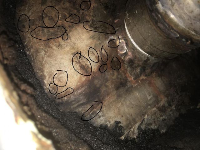

ВОблин Опубликовано 20 ноября, 2018 Автор Опубликовано 20 ноября, 2018 (изменено) [member=Engineer_111], вот смотри, варочный порядок суперкруть, а вот его рубашка... ему лет 12 . Сетка трещин далеко от сварных швов. Изменено 20 ноября, 2018 пользователем ВОблин
ВОблин Опубликовано 20 ноября, 2018 Автор Опубликовано 20 ноября, 2018 итак, был вопрос про нержавеку которая магнититься.... есть мысли у кого?
ВОблин Опубликовано 20 ноября, 2018 Автор Опубликовано 20 ноября, 2018 (изменено) если кто не видел никогда уточняю, вот это все сетка трещин Изменено 20 ноября, 2018 пользователем ВОблин 2

ванечка Опубликовано 20 ноября, 2018 Опубликовано 20 ноября, 2018 (изменено) вот это все сетка трещин Валер, выскажу свое мнение, сварка тут никаким боком. это все скорее всего из за усталости металла. причин может быть несколько. неверно подобрана марка металла, его толщина или состав для условий эксплуатации механизма. вполне допускаю, что возможно низкое качество самого металла. или нарушена технология проката листа как следствие, из за термических и механических нагрузок (например давлением) со временем происходит разрушение структуры. отсюда трещины по плоскости листа. Изменено 20 ноября, 2018 пользователем ванечка
