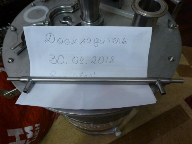

SerValeri Опубликовано 30 сентября, 2018 Опубликовано 30 сентября, 2018 (изменено) Размер 26 см по рубашке, внешний диаметр 12 мм, патрубки вода/спирт 8 мм внешний. Сварен качественно. С доохлаждением спирта справится не хуже более габаритных аналогов! 850р Изменено 30 сентября, 2018 пользователем SerValeri
serafh Опубликовано 2 октября, 2018 Опубликовано 2 октября, 2018 С доохлаждением спирта справится не хуже более габаритных аналогов! Завихритель есть? Сообщение отражает мнение автора (imho)
Сережкин Опубликовано 3 октября, 2018 Опубликовано 3 октября, 2018 Если есть, справится с 2кВт точно. Себе сварил с внутренней 16, наружной 25 и около 23см длиной - 2,5кВт как доохладитель работает прекрасно.
SerValeri Опубликовано 3 октября, 2018 Автор Опубликовано 3 октября, 2018 Насчет завихрителя не скажу-не знаю.. а вот то что охладить спирт с расходом 3-4 л в час с 40-45 до 18-25 гр С проблем не будет..И не забывайте это всё таки "доохладитель" а не основной холодильник!
Сережкин Опубликовано 3 октября, 2018 Опубликовано 3 октября, 2018 (изменено) к доохладителю порой требования выше, чем к конденсору - тоже не забывайте. Роль доохладителя - доохладить, а энергии это требует большей - охладить надо с 70 до 18 примерно Изменено 3 октября, 2018 пользователем Сережкин

serafh Опубликовано 4 октября, 2018 Опубликовано 4 октября, 2018 И не забывайте это всё таки "доохладитель" а не основной холодильник! Имхо, этот доохладитель может вызвать интерес именно в том числе, как прямоточный холодильник, если он будет справляться с данной задачей. Охладить спирт в РК могут и гораздо малого размера девайсы, здесь производительности особой не требуется, спирт из дэфа идет уже охлажденным, а доохладитель его доохлаждает, при этом ОЖ поступает в него самой холодной. ПС: у меня один из дефов справляется и без доохладителя. ППС: возможно будет интерес к нему, как к доохладителю, у коллег, которые применяют паровой отбор. Сообщение отражает мнение автора (imho)
texnar Опубликовано 4 октября, 2018 Опубликовано 4 октября, 2018 У меня с дефа идет 45 градусов. На 50 стоит аварийный датчик .Похожий доохладитель сбрасывает температуру до 16. Вода идет на него после дефа 12 градусов. Литр в час спирт течет .
Сережкин Опубликовано 5 октября, 2018 Опубликовано 5 октября, 2018 [member=Dekabrist], ну и ОТКУДА требования к доохладителю могут быть выше, чем к "конденсору" ??? если удельные Q различаются от 2.5 кДж/кг*град до 900 кДж/кг??? Уделал, но я не занимался расчетами) Я в общем-то не совсем так как хотелось - хотел донести другую мысль. О том, что в дефлегматоре, например спираль внутри из трубки обладает большой площадью, а доохладитель при размерах 20-25см совсем другой площадью, и не очень то справляется с задачей доохлаждения, если это тупо трубка в трубке.
serafh Опубликовано 5 октября, 2018 Опубликовано 5 октября, 2018 Вода идет на него после дефа 12 градусов. Ты не ошибся, обычно сначала в доохладитель (ее нагрев незначителен), а потом в деф. Вроде так везде. Сообщение отражает мнение автора (imho)
alexeyT Опубликовано 5 октября, 2018 Опубликовано 5 октября, 2018 [b][member=Сережкин][/b], Суть в том. что ты балансируешь при охлаждении (как процессе во времени) между площадью , Т*с ож и ее количеством а для конденсации... утилизация 1 квт = 10-15 кв см ... одна трубочка Ф8х1 длиной 15 см...
Сережкин Опубликовано 5 октября, 2018 Опубликовано 5 октября, 2018 (изменено) Алексей. Я не понимаю тебя. К сожалению. Утилизация 1кВт на 15 см трубочки - это что-то новое для меня. Сделай петельку из 15см этой трубочки, ввари ее внутрь другой трубочки, например 35 или 48мм внутренним диаметром и посмотрим, как будет вести себя этот киловатт. То что можно из пара превратить в горячую флегму на 15см 8мм трубочки - это одно, но что с ним делать, с таким конструктивом. А то, что охлаждается, без прорывов в дефлематоре по принципу спираль из трубки 6-8мм в трубе 38-51 требует обычно 1м этой трубочки свернутой в спираль. Под дефлегматором я просто представляю колонного типа конструкцию с отбором по жидкости, а не рубашечный холодильник перед конденсором-доохладителем с трубочкой 8мм длиной 15см... То есть на циферках наверное твои расчеты правильные, я исходя из габаритов узлов говорил, своей практики работы своих узлов различных, небольшого расхода воды и эффективности теплообменников, дефлегматор - димрот. Наверное мы на разных языках говорим. Наверное ты умнее. Изменено 5 октября, 2018 пользователем Сережкин
