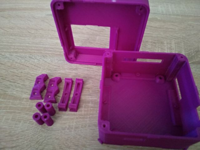

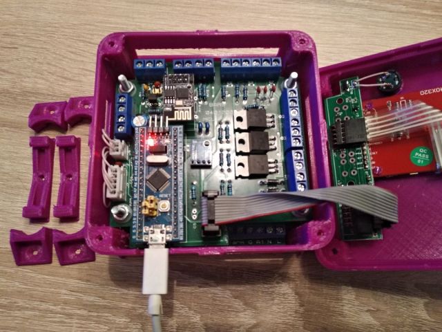

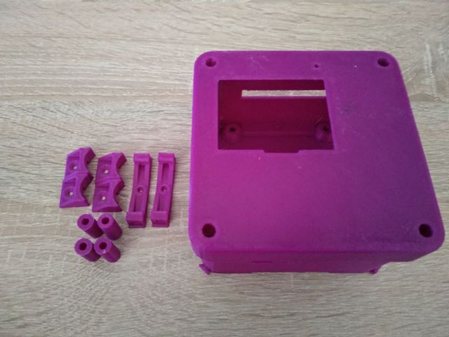

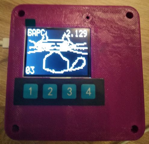

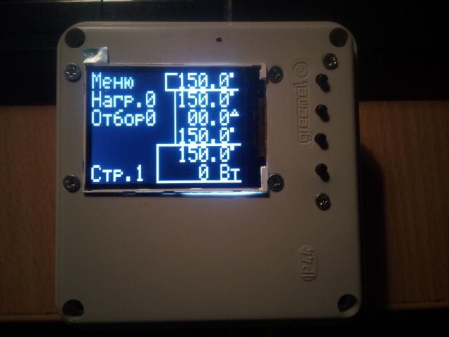

Z_h_e Опубликовано 10 августа, 2018 Опубликовано 10 августа, 2018 (изменено) Многофункциональный и недорогой контроллер для проведения ректификации, дистилляции. (в новом корпусе) Характеристики и возможности. • питание 220В 50Гц; • стабилизированное напряжение на ТЭНе задается методом фазового регулирования с дискретностью 0.1В (подключается внешний симистор); • допустимая мощность ТЭНа ограничивается типом подключенного симистора, максимальная сила тока в цепи управления симистором не более 1А (для снижения помех рекомендуется устанавливать ТЭН не более 3кВт (на нем реально работали, но по идее должно работать и выше по мощности), дополнительно можно подключить разгонный ТЭН к дискретному выходу через электромеханическое или твердотельное реле); • измерение (RMS) и стабилизация (фазовый ШИМ) напряжения на ТЭН с дискретностью 0.1В, нестабильность измерения <0.2В, погрешность измерения в диапазоне (50…220)В - <0.5В, доп. погрешность не определялась; • тип дискретных выходов, в том числе для управления отбором - открытый сток, до 100 В и до 1А (в постоянном режиме); • выход для управления отбором может работать в трех режимах: - периодический для управления клапаном; - периодический отбор перистальтическим насосом; - постоянный режим перистальтического насоса; • выход ШИМ для управления сервоприводом 3.3В, 50 Гц, длительность импульса (0.5... 2.5) мс, назначение сервопривода - управление распределителем потока жидкости («фракционником»); • два дискретных выхода открытый сток для управления дополнительного оборудования (например, клапан охлаждающей жидкости); • три дискретных входа для подключения датчиков типа сухой контакт; • - трехпроводная линия 1-Wire, для подключения до 8 датчиков температуры DS1820, DS18S20, DS18B20; • - дискретность измерения температуры 0.1гр.Ц при использовании DS18B20. Неисправный (отсутствующий) датчик отображает температуру 150 0С. • USB для обновления прошивки и конфигурации с помощью приложение Window BARS Updater и BARS Configurator; • встроенный датчик атмосферного давления BMP180; • встроенный звуковой оповещатель; • восемь режимом отбора продукта. Режимы отбора могут быть запущены серией, т.е. при окончании одного режима, автоматически запускается следующий. Кроме того, серия отборов может быть запущена автоматически; • восемь уставок задания напряжения, для каждой уставки можно задать напряжение из диапазона (20…250)В; • Напряжение так же может задаваться ПИД регулятором. Контролируемая величина может быть любой из 8 температур или один из двух датчиков давления; • аварийной отключение при нештатной ситуации или достижения критерия окончания отбора; • автоматическое распределение продукта в разную приемную тару при использовании сервопривода; • два аналоговых входа для измерения давления в кубе и, например, в царге; • выход ALARM для отключения дифференциального автоматического выключателя при пробитии симистора или превышения напряжения в сети, дифф. автомат подключается по диагонали. Новинка - удаленный контроль и отключение через интернет с помощью ESP8266-01. Прибор постоянно эволюционирует, свежие прошивки выкладываются в форум. Вот относительно свежее видео. А это самый первый вариант, который уже разобран, но базовые функции такие же, хотя конечно их меньше. Стоимость собранного блока - 10000 рублей. С установленным ESP8266 - плюс 200 рублей. Тот кто знает с какой стороны держат паяльник и понимает хотя бы не сложную схемотехнику, может собрать сам. Для этого он может приобрести у меня платку с прошитым микроконтроллером. Стоимость прошитого МК - 1500 рублей. Нет желания травить самому платы? Комплект плат - 1000 рублей. (95х95мм) Дисплей, клавиатуру и оповещатель (пищалку) удобно подключать через интерфейсную плату Стоимость такой платки -250 рублей. Инструкция по сборке со схемой во вложении. Корпус, напечатанный на 3D принтере, под дисплей 2.4 дюйма 1200 рублей (если приобретается как дополнение к платам и микроконтроллеру). Если только корпус цена согласуется отдельно. Условия покупки и доставки. 1. Делаете заказ в личке (я не завод, в наличии может и не быть и сроки изготовления могут сильно варьироваться). 2. После договоренностей вносите предоплату. Метод оплаты тоже обговариваем. Варианты на карту сбербанка (предпочтительный вариант), paypal, яндекс и прочее. 3. Отправляю за счет покупателя транспортной компанией или почтой. 4. Две недели после получения на изучение работы. Если вы считаете что собранное мной устройство неисправно или работает не так как заявлено, то после обоснованных доводов и с учетом того, что свежие прошивки по сути тестовые и могут требовать доработки изначально, можно вернуть. Доставка за счет покупателя. Возврат денег после получения мной устройства в руки и когда я убежусь что устройство вернулось в полном комплекте и именно с тем микроконтроллером. 5. Если устройство вышло из строя, всяко бывает, можно подключить 220В не туда например. Отправляете мне. Стоимость ремонта в зависимости от неисправности. Доставка в обе стороны за счет покупателя. На данный момент я работаю вахтовым методом работы. Соответственно это накладывает некоторые ограничения продажи и изготовления и прочего, я про сроки. Поэтому надо обязательно это учитывать и понимать. Вложения. Приложение для обновления прошивки BARS_UPD.zip Руководство по эксплуатации Инструкция по сборке СБ БАРС 2.2 (04.2020).docx Прошивка БАРС 2129.bars Конфигуратор БАРС BARS_config_107.zip Прошивка ESP8266-01S для брокера(сервера)https://www.cloudmqtt.com/ ESP8266_MQTT_1.4_mqttCloud.ino_DOUT.bin Тоже, для http://mqtt.by/ ESP8266_MQTT_1.4_mqtt.BY.ino_DOUT.bin СБ БАРС 2.2 (04.2020).docx 2129.bars BARS_config_107.zip ESP8266_MQTT_1.4_mqtt.BY.ino_DOUT.bin ESP8266_MQTT_1.4_mqttCloud.ino_DOUT.bin Изменено Четверг в 05:30 пользователем Z_h_e Изменена ссылка на новую прошивку 122 1 изготовлю автоматику

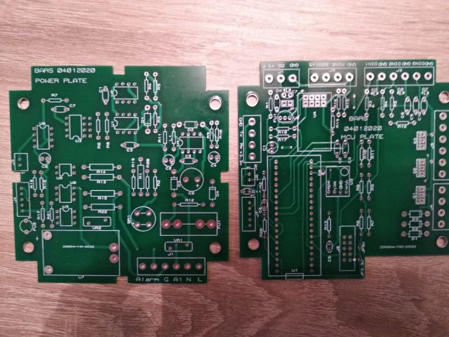

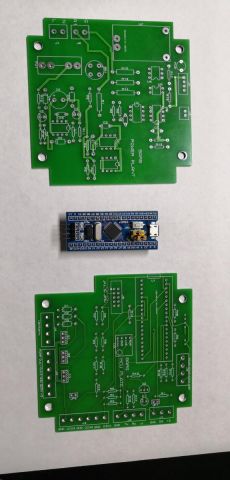

svetsam Опубликовано 7 ноября, 2018 Опубликовано 7 ноября, 2018 Евгений посылку с комплектом плат получил!!! Спасибо!!! Начинаю собирать элементную базу. Будут вопросы, буду обращаться!!! 1

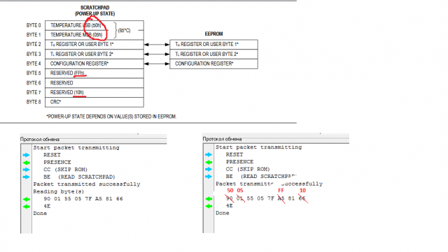

Z_h_e Опубликовано 14 января, 2019 Автор Опубликовано 14 января, 2019 Временно заказы не принимаю. К концу февраля думаю можно будет продолжить изготовление БАРСов. -------------- О датчиках DS18B20. Пришли и мне поддельные. Начал спор на али. Закидал картинками с тех данными, еще бы кто-то там что-то понимал. В отличии от ранее обозначенных поддельных без имени и просаживающих линию данных в ноль. Мои имеют маркировку аналогичную оригинальным. Рассмотрев под мощной лупой можно увидеть что у одних маркировка точно по центру, у других чуть-чуть-чуть-чуть сдвинута от центра. У одного двух надпись слегка наклонена. Но у меня глаз вспотел чтобы это увидеть, наверное десятая мм разница. Еще неизвестно как у оригинальных точность нанесения, но наверное точная. Первый критерий что датчики поддельные - как и раньше нет 85 градусов при подаче питания, что легко определить с помощью БАРСа. Ну и вот что выдают эти поддельные датчики если считать их scratchpad Вопрос. Где брать дешевые? Сдается мне китайцы запустили свое производство на полную катушку. 1 изготовлю автоматику
Engineer_111 Опубликовано 17 января, 2019 Опубликовано 17 января, 2019 Брал DS-ки тут: https://ru.aliexpress.com/item/2-DS18B20-TO92-18B20-18S20-92/32858360174.html?spm=a2g0s.9042311.0.0.4b5333edywQNRX Проверил 4 шт. из 10, при включении показывают 85* потом переходят на текущую. Гильзованные у того же поставщика при включении показывают сразу текущую температуру - фуфло. 1

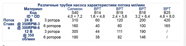

andrkon62 Опубликовано 31 января, 2022 Опубликовано 31 января, 2022 Цитата Брал тут Какой именно брать?
Z_h_e Опубликовано 31 января, 2022 Автор Опубликовано 31 января, 2022 (изменено) я брал 12V-8 Rollers + S16. Я так понимаю, чем больше роликов, тем плавнее откачка, но больший износ трубки. Один раз уже трубка рвалась. А так ваще, зайди к продавцу , так у них дофига вариантов вроде было. Я когда себе выбирал, были варианты 4 и 8 роликов. Ща гляжу 3 и 6. Изменено 31 января, 2022 пользователем Z_h_e изготовлю автоматику
andrkon62 Опубликовано 31 января, 2022 Опубликовано 31 января, 2022 по ссылке с 8 роликами нет. Есть с 12V-6 Rollers. S40 B14 B19 B16 Какой лучше заказать?
Z_h_e Опубликовано 31 января, 2022 Автор Опубликовано 31 января, 2022 Ориентируйся на эти данные Я брал S16 То есть силикон с неким размером трубки 16 (смотрю вот щас из силикона только S40). Материал трубки думаю значения не имеет, так как все равно свою поставишь. Выбери себе количество роликов и нужный максимальный расход c некоторым запасом. В табл. он в мл/мин. ID OD внутр и внеш размеры трубки изготовлю автоматику
andrkon62 Опубликовано 31 января, 2022 Опубликовано 31 января, 2022 Понял. Спасибо за ответы. Хочу заказать ещё один прошитый микроконтроллер. Напишу в личку

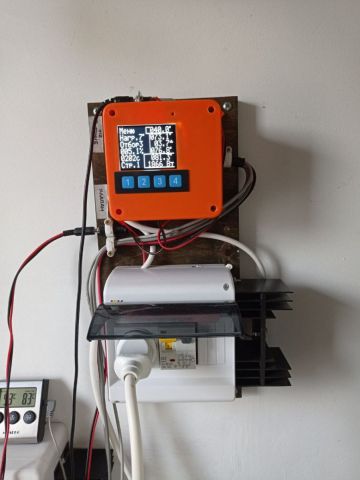

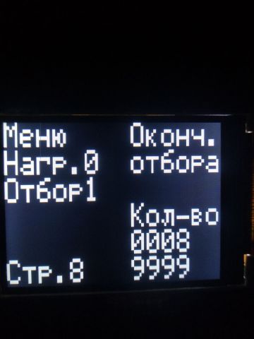

dmkov Опубликовано 13 ноября, 2022 Опубликовано 13 ноября, 2022 Собрал в таком варианте, с радиатором. Все работает отлично. Что еще хотелось бы. Когда идет отбор голов через клапан, неплохо бы видеть на дисплее количество оставшихся отборов. 1
Z_h_e Опубликовано 13 ноября, 2022 Автор Опубликовано 13 ноября, 2022 26 минут назад, dmkov сказал: неплохо бы видеть на дисплее количество оставшихся . Это недостаточно? изготовлю автоматику
