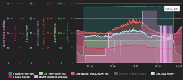

SanjC2H5OH Опубликовано 26 июля, 2018 Автор Опубликовано 26 июля, 2018 Сегодня закончилась ректификация.
