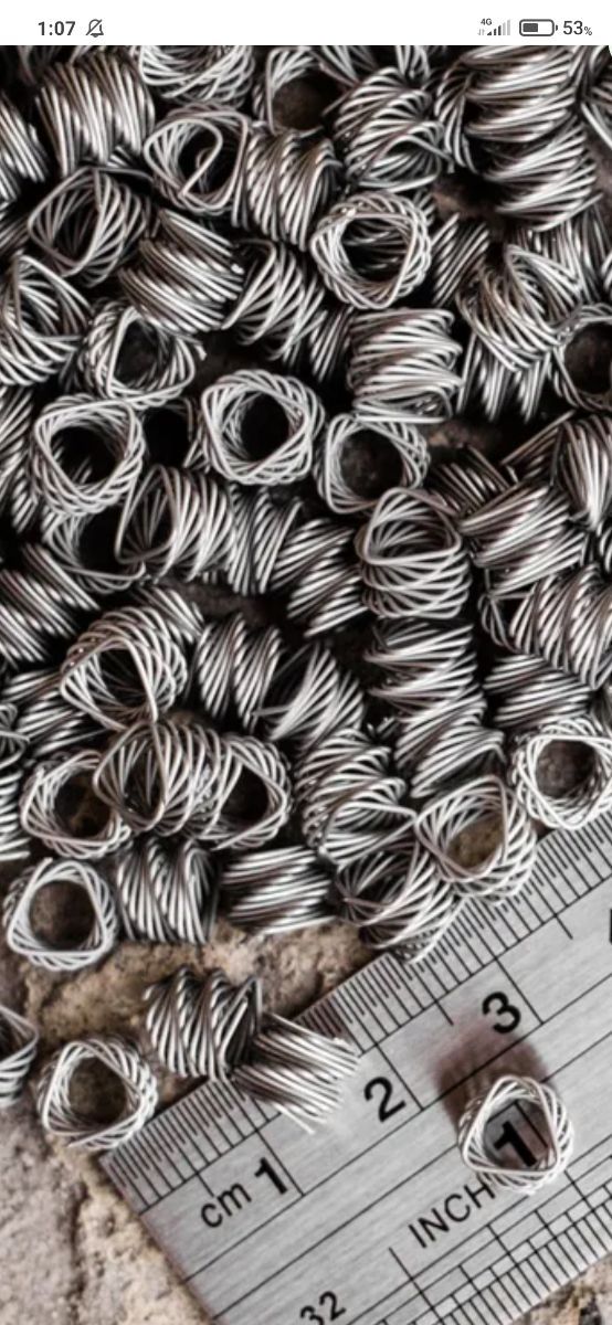

comrad Опубликовано 19 июня, 2025 Опубликовано 19 июня, 2025 1 час назад, Naruto сказал: Сырец через СпН идёт или брага ? Брага У меня сейчас в НБК такая: А я хочу попробовать 6х6х0,45 в таком исполнении:

comrad Опубликовано 19 июня, 2025 Опубликовано 19 июня, 2025 2 часа назад, Naruto сказал: не забивается насадка органикой? По окончанию браги, подаю примерно 5-7 литров ОСМОСА для промывки, насадка остаётся чистой, только с запахом сивухи и небольшие разводы на стенке царги в 5-10 см от узла подачи браги. 2 часа назад, Naruto сказал: Смысл уходить не меньшую ? Хочу немного увеличить подачу и иметь запас по проливу СС в каналью. 1
Naruto Опубликовано 19 июня, 2025 Опубликовано 19 июня, 2025 (изменено) 30 минут назад, comrad сказал: Хочу немного увеличить подачу и иметь запас по проливу СС в каналью. С большей вероятностью получишь захлеб при увеличении подачи. Спасибо за инфу, попробую то же заменить тарелки на насадку. Так ты ее (насадку) высыпаешь каждый раз или нет. ? @PDV Я думаю можно уйти в тему нбк. Насадка в нбк интересно, я использую, но в ректификационной части где уже спиртовой пар и флегма чистые. В вот засыпать в царгу отгона браги как то стрёмно. Изменено 19 июня, 2025 пользователем Naruto
RSM Опубликовано 19 июня, 2025 Опубликовано 19 июня, 2025 2 часа назад, Naruto сказал: засыпать в царгу отгона браги как то стрёмно. Твои опасения небезпочвенны. Работать будет точно, но и органикой из браги загрязнитса тоже точно.
Naruto Опубликовано 19 июня, 2025 Опубликовано 19 июня, 2025 @RSM коллега выше пишет, что чистая и промывается.... Я не понимаю как, разве что брага фильтрованная и осаженная бетонитом. Я тарелки мою щелоком затапливая колонну, а тут насадка и отмывается водой ... Осмотической.
RSM Опубликовано 19 июня, 2025 Опубликовано 19 июня, 2025 1 час назад, Naruto сказал: коллега выше пишет, что чистая и промывается.... Я не понимаю как, разве что брага фильтрованная и осаженная бетонитом. Я тарелки мою щелоком затапливая колонну, а тут Если чистая, зачем промывать?)))))) Лукавит! Также и насадку будешь промывать, хоть фильтруй, хоть бентонить. Но насадку сложнее тарелок. А если зерно, а не сахар? Тем не менее попробуй, может и не трудоёмко.
