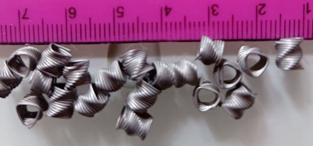

Хопёр Опубликовано 24 октября, 2024 Опубликовано 24 октября, 2024 Варю с медными/нержовыми РПН. Хочу попробовать СПН для дистилляции на короткой насадочной. Царга 1,5" высотой 500мм . Наверное, нужно полкило нержи 6Х6 или я ошибаюсь? Заранее признателен за дельные советы.)
RSM Опубликовано 25 октября, 2024 Опубликовано 25 октября, 2024 24.10.2024 в 07:57, Хопёр сказал: Наверное, нужно полкило нержи 6Х6 или я ошибаюсь? СПН продается на объём , в литрах (мл). Объем насадки в твоей трубе 0,5 литра (3,14*0,35*0,35:4*5 дм). 1
Хопёр Опубликовано 25 октября, 2024 Опубликовано 25 октября, 2024 (изменено) 31 минуту назад, RSM сказал: СПН продается на объём Встречал по-разному. Чаще на вес. Немного скомкал суть вопроса. Спрошу иначе. Стоит ли затеваться с СПН? При работе на короткой насадочной четыре РПН это 93-94%. Иногда убираю одну скрутку для снижения спиртуозности. Делаю фруктовые и зерновые дистилляты. Продукт после месячной выдержки в стекле набирает хорошую органолептику и становится весьма питким. Теперь тихо дображивает около 250-и литров виноматериала будущего виноградного дистиллята для употребления "в белую". Изменено 25 октября, 2024 пользователем Хопёр
RSM Опубликовано 25 октября, 2024 Опубликовано 25 октября, 2024 2 минуты назад, Хопёр сказал: Встречал по-разному. Чаще на вес. Можно и через ж..у. Но. Объём трубы всегда можно сосчитать, у тебя он 0,5л (481мл). Сколько весят эти 500 м?. У разных производителей уд. вес насадки может несколько различаться. А тебе надо именно 500мл, чтобы заполнить трубу. У меня в 35*500мм засыпано 45 см 5*5СПН. Спиртуозность подрегулирую скоростью отбора . Остановился на 93%+-. Для "в белую" МЕНЯ лично это устраивает . Для длительной выдержки не делаю. 1
Хопёр Опубликовано 25 октября, 2024 Опубликовано 25 октября, 2024 Продажа объёмами мне тоже кажется более корректной, но предлагают на вес. Как и в этом случае на WB. Только здесь нашёл вот такую 6Х6. Фото сдернул из отзыва. Такая годится?
RSM Опубликовано 25 октября, 2024 Опубликовано 25 октября, 2024 27 минут назад, Хопёр сказал: на WB. Так перейди на стр.1. На форуме есть и другие производители в разделе продаж. Что не устраивает? Цена вроде адекватная.. На качество жалоб нет . Или у тебя принцип " не е.и, где живёшь, не живи, где еб.шь"))
Хопёр Опубликовано 25 октября, 2024 Опубликовано 25 октября, 2024 Ты почему такой нервный?) Отвечу без "литературы" про то, кто и где живёт. На инет площадках WB или Озон при равных ценах доставка ничего не стоит и возврат возможен без лишних заморочек. Отзывы там тоже есть, в том числе и вменяемые. 1
RSM Опубликовано 26 октября, 2024 Опубликовано 26 октября, 2024 (изменено) @Хопёр , приобретение правильное. Засыпь для начала 45см СПН с лёгенькой трамбовкой. В свои хотелки должен попасть. Пыжи вещь, мне очень понравились. П.С. ,соврал, 40см, а не 45. Изменено 26 октября, 2024 пользователем RSM
Хопёр Опубликовано 26 октября, 2024 Опубликовано 26 октября, 2024 (изменено) Так в пятидесятую скорее всего больше сорока и не получится. Там же пыжи ещё места отожмут. Уже стал заглядываться на стеклянную царгу. Вроде как понаряднее будет, да и нагляднее процессы всякие проистекают. Посмотрим, кто победит: любопытство или жаба.) Изменено 26 октября, 2024 пользователем Хопёр

comrad Опубликовано 17 июня, 2025 Опубликовано 17 июня, 2025 СПН нерж. 6х6 проволока 0,45мм травленая/ 1600р есть в наличии?
PDV Опубликовано 17 июня, 2025 Опубликовано 17 июня, 2025 1 час назад, comrad сказал: 6х6 проволока Кунды ее...? Для спирта большая,для "недоректификата" маленькая,на 92-94 не выйдешь... Нет для 35 трубы может и пойдет Где взять книгу "Как дружить с головой"? Дал бы почитать некоторым...
comrad Опубликовано 17 июня, 2025 Опубликовано 17 июня, 2025 2 часа назад, PDV сказал: Кунды ее...? Для НБК 1
PDV Опубликовано 18 июня, 2025 Опубликовано 18 июня, 2025 8 часов назад, comrad сказал: Для НБК Вон оно че....Понятно. Где взять книгу "Как дружить с головой"? Дал бы почитать некоторым...
PDV Опубликовано 18 июня, 2025 Опубликовано 18 июня, 2025 10 часов назад, comrad сказал: Для НБК Тарелочки описаны-переписаны ,а вот по насадочным инфы ноль....Поделитесь.... Где взять книгу "Как дружить с головой"? Дал бы почитать некоторым...
comrad Опубликовано 18 июня, 2025 Опубликовано 18 июня, 2025 (изменено) 16 часов назад, PDV сказал: ,а вот по насадочным инфы ноль....Поделитесь.... Здесь Rudy в 2009 году начал тему "Победа разума над сараспариллой или бражная колонна непрерывного действия": https://forum.homedistiller.ru/msg.php?id=25849 Вот здесь alexeyT про свою "дурынду" пишет: https://forum.homedistiller.ru/msg.php?id=13722122 У меня сейчас в НБК насадка 8х8 проволока 0,5мм, а народ пользует 6х6, вот и я хочу попробовать 6х6 Речь идёт о сахарной браге. Изменено 18 июня, 2025 пользователем comrad 1
