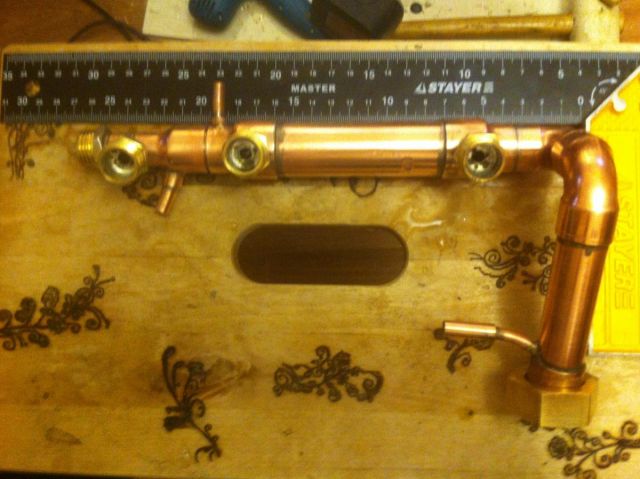

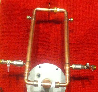

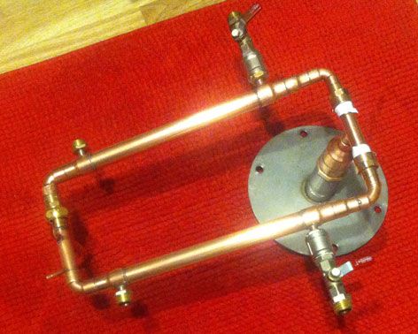

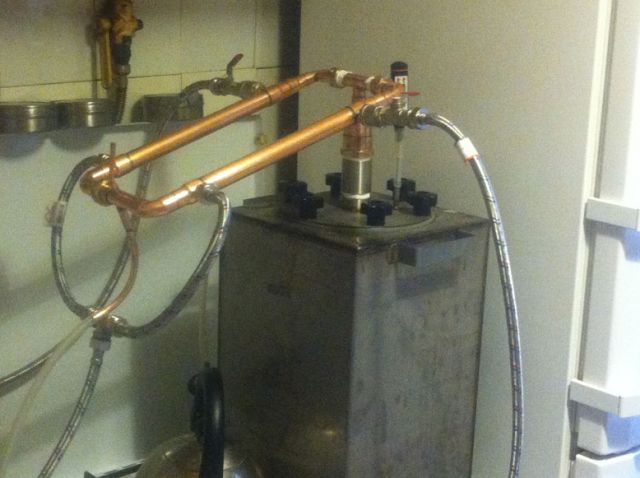

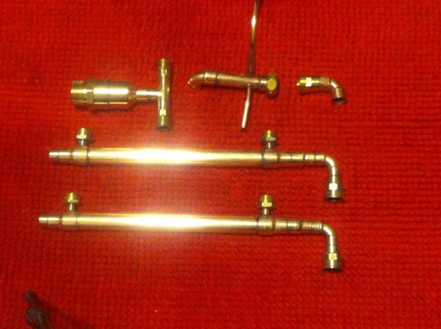

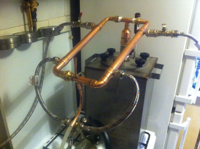

xOther Опубликовано 11 января, 2018 Опубликовано 11 января, 2018 (изменено) Вот так случилось, что дофига обрезков труб накопилось, много брака, много всего не "пришей к П рукав". Ещё и летом лома медного накупил (позарился на 42-ю трубу). Она то, 42-я, всю покупку и оправдала. А вот с остальным то чё делать? Посидел, в носу покувырял и сваял дистиллятор. Ессесно и новых деталек добавил, но основное там б/у и брак.Вот так: Собираем: Ставим на куб, подсоединяем ОЖ. На выходе ОЖ, тож пару беушных газовых кранТиков)) Обкатываем на воде: Тэн китайский 3 кВт + большая горелка на 1,8 кВт. ВЫход 1 литр воды за 9 мин, т.е получается 60 : 9 : 1,7 = чистых 3,9 кВт в кубе. ОЖ на выходе горячая, палец терпит, но это при минимальном расходе, примерно 30-40 л/ч. Дистиллят гораздо прохладней. Запас по гашению кВт-ов думаю достаточный, но расход ОЖ увеличивается. Трубы в холодильниках 18х22, длина рубашки у каждого 25 см., под рубашкой спираль для завихрений . Площадь охлаждаемой поверхности 142х2=284 кв.см. Если у москвичей у кого есть 5 и более кВт и желание доиспытать аппарат на максимальную нагрузку, дам погонять. Предлагаю выкладывать здесь свои экскриперименты Изменено 12 января, 2018 пользователем xOther 1 Медные дистилляторы/дефлегматоры/царги,автоматика и др.Медь, фитинги с доставкой.Наборы для самостоятельной сборки.

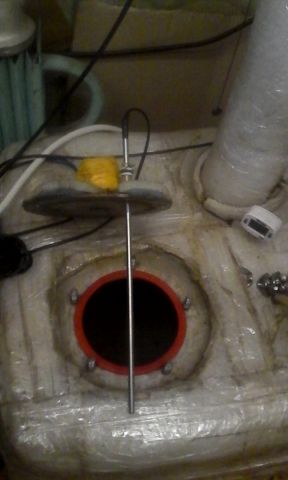

01vlad Опубликовано 11 января, 2018 Опубликовано 11 января, 2018 Впихнул температурный датчик в куб, теперь температуру по жиже буду мерять, а не по пару 1

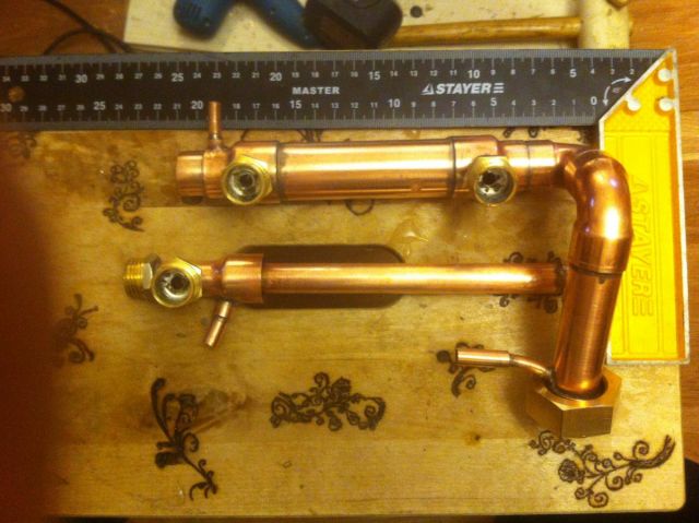

xOther Опубликовано 12 января, 2018 Автор Опубликовано 12 января, 2018 (изменено) Про "МалышОК" или жену "Дурня". Ему уже годик исполнился)) Общая высота ≈12см. Из труб 22х28, хп15 Как дэф до 1,5 кВт в идеале пашет. Всё прошлое лето на колонне ф42 отработал. Изменено 13 января, 2018 пользователем xOther 1 Медные дистилляторы/дефлегматоры/царги,автоматика и др.Медь, фитинги с доставкой.Наборы для самостоятельной сборки.
