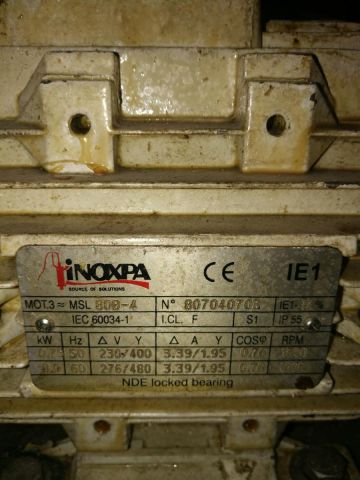

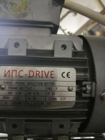

Marcony Опубликовано 17 ноября, 2017 Автор Опубликовано 17 ноября, 2017 Был такой движок, он сгорел, его перемотали но звездой. предупредили об этом. Человек который мне все это собирал - перенастроил частотник под него. Теперь необходимость в нем отпала, поставил другой движок А теперь стоит вот такой слева старый, справа новый
Алексей М Опубликовано 17 ноября, 2017 Опубликовано 17 ноября, 2017 (изменено) Был такой движок, он сгорел, его перемотали но звездой. предупредили об этом. Человек который мне все это собирал - перенастроил частотник под него. Теперь необходимость в нем отпала, поставил другой движок А теперь стоит вот такой слева старый, справа новый Если я правильно понимаю, старый 1500 оборотов , новый 3000. посмотри инструкцию. Там нужно указать новые обороты двигателя. Изменено 18 ноября, 2017 пользователем Алексей М

Виктрыч Опубликовано 17 ноября, 2017 Опубликовано 17 ноября, 2017 Если есть запас по мощи на валу. Старый 0.75. Новый0.55 Если поправить герцы получим 0.27. Может не попереть с вытекающими. Дорога к обеду ложка, К ночи дорог унитаз.

Marcony Опубликовано 17 ноября, 2017 Автор Опубликовано 17 ноября, 2017 Если есть запас по мощи на валу. Старый 0.75. Новый0.55 Если поправить герцы получим 0.27. Может не попереть с вытекающими. новый это - мотор редуктор....хрен его занет))) А старый пищевой, прямой, на циркуляции стоял. А если герц будет больше, не сгорит?)
Виктрыч Опубликовано 17 ноября, 2017 Опубликовано 17 ноября, 2017 Мы баловались и разогнали обычный асинхронник почти вдвое. Взорвались подшипники. А у тебя уже при штатных настройках новый даёт вдвое больше оборотов. А вращающий момент меньше. Двойное непопадание на ту же нагрузку. Обороты можно сбросить просто крутком. Но и мощь сбросится. Разные движки и приводом их не снивелировать. Дорога к обеду ложка, К ночи дорог унитаз.
