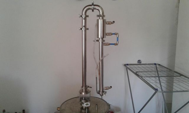

Буканьер Опубликовано 30 июля, 2017 Автор Опубликовано 30 июля, 2017 (изменено) Всем привет. С праздником ВМФ ! Залил 40л СС 34% по АС, без кипелок, цель эксперимента как повлияет длина ТСА на отборе со взрывным кипением. Выход идет около 80% пока захлебов не наблюдаю, отбор идет ровно, взрывное кипение идет , определяю по танцующему ПВКн Видео смотреть со звуком до 0м 48сек потом включить на 2м 06сек Инет возле ПВК не работает, основной отбор будет идти до 45% в струе, потом до 10%, будет захлеб буду снимать и выкладывать, на куб поставлю стакан с водой для наглядности, после отбора открою и кину кипелки, что еще кто хочет увидеть напишите Изменено 30 июля, 2017 пользователем Буканьер
Буканьер Опубликовано 30 июля, 2017 Автор Опубликовано 30 июля, 2017 (изменено) Видео смотреть со звуком до 0м 48сек потом включить на 2м 06сек Изменено 30 июля, 2017 пользователем Буканьер
Буканьер Опубликовано 30 июля, 2017 Автор Опубликовано 30 июля, 2017 Высота ТСА в моем случае особо не влияет. На 93*С в кубе, при 0,2 давлении в рубашке и спртуозности 48% , начал наблюдаться захлеб, при сбросе давления до 0 начался уже при Т 95*С в кубе и спиртуозности 39%, но работает при этом более ровней
Буканьер Опубликовано 30 июля, 2017 Автор Опубликовано 30 июля, 2017 На 97*С при давлении 0 в рубашке отбор в струе 20% и уже шел по капельно, закрыл кран и почти сразу пошел захлеб
phoenixxxl Опубликовано 30 июля, 2017 Опубликовано 30 июля, 2017 Жду эксперимента с лимонкой. А кипелки не стал кидать?
Буканьер Опубликовано 30 июля, 2017 Автор Опубликовано 30 июля, 2017 (изменено) Инет плохой,сейчас выложу 4 видео и кипелки в последнем 88*С в кубе , отбор без рывков, бак подтрясывает Изменено 30 июля, 2017 пользователем Буканьер
Буканьер Опубликовано 30 июля, 2017 Автор Опубликовано 30 июля, 2017 Т 97,7 в кубе , взрывного кипения нет, давление в рубашке 0,1 - 0,2 , трубка ТСА поднята выше конденсатора , идет захлеб, уменьшил длину захлеб прекратился
Буканьер Опубликовано 30 июля, 2017 Автор Опубликовано 30 июля, 2017 (изменено) По 4 части на 97* в кубе из рубашки валил сильный пар из за это го вынужден был закрыть кран рубашки. Взрывного кипения к это му времени уже не наблюдал, предположил что вода опустилась ниже внутренней колбы. Сейчас остыл ПВК открыл кран , вода находится на первоначальном уровне. Что еще заметил , залил 40 л , отобрал 15 пошел захлеб, когда отобрал 18 пропало взрывное кипение , +один, 2 литра По 5 части, ПВК специально стоял немного под наклоном, верхняя точка напротив в вода тэна на 6 часов. На видео не видно кипение шло только в одном месте на 5 часов, из отверстия слива внутренней колбы, под самим тэном на 12 часов,кипения не было, оно возникло только когда выключил электричество. При опускании половника, возникала еще одна точка кипения вокруг половника, даже когда он находился в верхних слоях, при нагреве половника происходило затухания кипения вокруг него , но при опускание нагретого его на дно или прикосновении к стенкам происходил взрыв Изменено 30 июля, 2017 пользователем Буканьер
Буканьер Опубликовано 31 июля, 2017 Автор Опубликовано 31 июля, 2017 (изменено) Получается влияет уровень жидкости внутренней емкости по отношению к уровню жидкости в рубашке, на характер кипения Надо попробовать перенести верхнюю точку на 8 часов и уменьшить уровень жидкости в рубашке Изменено 31 июля, 2017 пользователем Буканьер

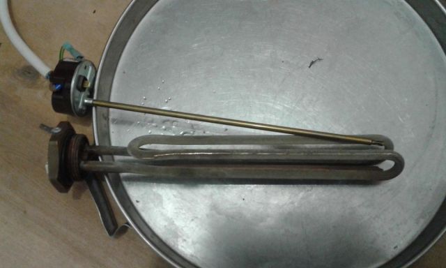

Буканьер Опубликовано 31 июля, 2017 Автор Опубликовано 31 июля, 2017 (изменено) Очистка рубашки лимонкой V воды в рубашке = 11 литров в них растворил 80 грам лимонной кислоты и довел до кипения, выключил оставил отмокать V воды во нутреней колбе = 10 литров Давление в рубашке 0,3 Фото - тэн можно сказать почти без накипи, но есть известковый налет, предпологаю на рубашке он тоже есть и мешает кипению Изменено 31 июля, 2017 пользователем Буканьер
alexeyT Опубликовано 1 августа, 2017 Опубликовано 1 августа, 2017 [b][member=Буканьер][/b],Миша. капни ортофосфорки. Будешь приятно удивлен...
