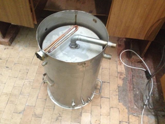

phoenixxxl Опубликовано 25 июля, 2017 Опубликовано 25 июля, 2017 Добавлю еще одно наблюдение для тех у кого есть такая же проблема как у меня. Вчера ночью залил брагу и бросил дуршлаг и керамические планки (последовательность другая была уложил дуршлаг как мне надо ручками ко дну и плотно ко дну положил планки 2шт) Ночь брага с кипелками простояла утром начал перегонку и кипелки как вчера уже не работали. Опять рывки. Кипелки получаются одноразовые (если так то это дороговато 1 планочка стоила 36 рублей) Скоро будет (через несколько часов) очередная перегонка попробую выше описанный эксперимент провернуть и за одно проверить будут ли кипелки работать если их класть до начала погона а не настаивать их ночь.
dim65 Опубликовано 25 июля, 2017 Опубликовано 25 июля, 2017 только что это такое как не перегрев Это не перегрев. Это скачки давления, из-за которых вскипает. Это как сбросить давление и сразу вскипит, понимаешь мою мысль.У тебя слишком много воды в рубашке или остаётся воздух в рубашке или и то и другое. Второй вариант мала поверхность колбы на которой утилизация тепла идёт или мощность велика ( по мощности ты говорил, непохоже) Третье рубашка травит, не держит давление. Чуть подтравит и вскипит сразу, перегреет колбу паром. Я бы начал с воздуха в рубахе. Я выше пытался у тебя уточнить кое что, да ТС подтер. Странно...
phoenixxxl Опубликовано 25 июля, 2017 Опубликовано 25 июля, 2017 (изменено) Дим я уже говорил что ты идешь протоптанной дорогой. Как ты думаешь за 2 года я не проверил это? Воды в рубашке в норме, по крайней мере столько сколько предусмотрел производитель. Заливаю в рубашку до тех пор пока не начнет из нижнего крана течь. Поверхность колбы это уже к производителю я ее не смогу скорректировать, мощность 3 кВт это не много. Так как я гуманитарий то про поверхность колбы могу сказать только одно, дно в продольном сечении имеет размер в 366 мм (надеюсь правильно выразился в терминах). Рубашка не травит. Если бы травила то давление не держала бы. Но чтобы полностью отсечь этот момент из водопровода было подано давление и рубашка никуда не травила а держа давление. Воздух в рубашке тоже был отсечен и ты бы это мог не писать так как об этом я уже писал что верхний кран я закрываю когда уже из него валит пар под давлением (далее не могу держать кран открытым вся кухня становится баней). П.С. Миш пожалуйста не подтирай сообщения пусть другие люди видят ответы или вопросы чтобы заново их не задавали. П.С.С При открытом верхнем кране и надетом на нем шланге чтобы утилизировать пар в окно кипение в баке нормальное но так работать это не вариант я покупал ПВК а не водяную или паровую баню. Изменено 25 июля, 2017 пользователем phoenixxxl

форыч Опубликовано 25 июля, 2017 Опубликовано 25 июля, 2017 [member=phoenixxxl], получается, если кран верхний открыт в атмосферу, кипение ровное. Отсюда вывод, что нарушена циркуляция пара в рубашке. Если можешь, попробуй соединить кран контроля уровня воды в рубашке(верхний) и один из верхних (как я понял, у тебя их сейчас два) шлангом. Краны открыть для циркуляции пара по шлангу. Может, это поможет выровнять температуру пара в рубашке. Еще можно попробовать газовую подводку (нержогофру) на оба верхних крана. В ней пар будет остывать, создавая дополнительную движуху. Алкоголь убивает нервные клетки. Остаются только спокойные.
phoenixxxl Опубликовано 25 июля, 2017 Опубликовано 25 июля, 2017 (изменено) [member=форыч], День неудач. Сейчас попытался провернуть такой же фокус с открытым краном и прекращением рывков. Нифига не удалось. Рывки уменьшились но не прекратились (подожду еще). К сожалению такой длинны шланга и тем более нержогофры у меня нет чтобы соединить два крана. Пар через шланг стал выходить как то тоже не равномерно. То сильный напор то слабый. ПыСы Крышка куба пляшет. Такое впечатление что там создается избыточное давление. Из трубки тоже валит напор воздуха и из трубки связи с атмосферой. Самогоном пахнет в квартире очень сильно. Изменено 25 июля, 2017 пользователем phoenixxxl

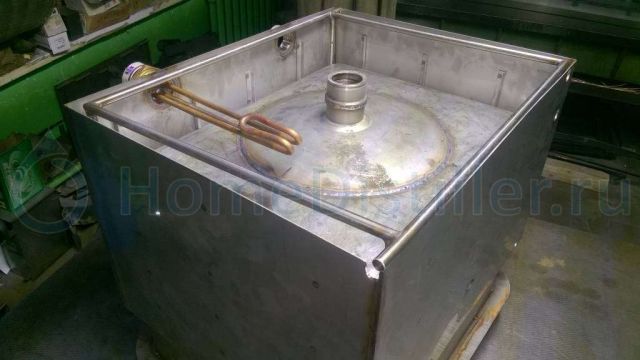

форыч Опубликовано 25 июля, 2017 Опубликовано 25 июля, 2017 (изменено) Вот смотрю на фото и визуально расстояние от тэна до дна внутренней колбы на ПВК дяди Джо больше. Видимо и уровень воды в рубашке ниже (расстояние от воды до днища колбы больше). Не в этом ли вся причина? над теном 3-5 см воды, и не касалось внутр дна А сколько должно быть от воды до дна? Изменено 25 июля, 2017 пользователем форыч Алкоголь убивает нервные клетки. Остаются только спокойные.
phoenixxxl Опубликовано 25 июля, 2017 Опубликовано 25 июля, 2017 Блин я вот вообще в этом не компетентен. Это у Валеры (ВОблин) надо узнавать он его оперировал. Вот как мне и Михайилу решить эту проблему? Только я не понимаю почему только несколько человек страдают этой проблемой? У меня 2 бака от СиВ было и оба с этим эффектом.
