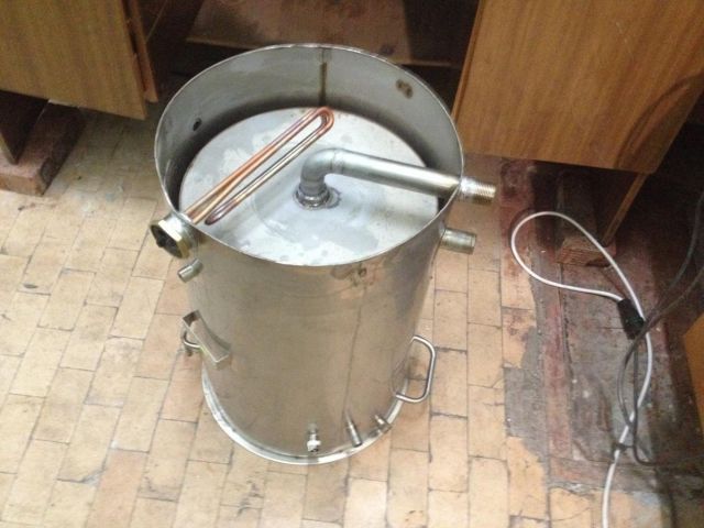

ВОблин Опубликовано 20 июля, 2017 Опубликовано 20 июля, 2017 [/b], вот фото разчлененки это я расчленял. в твоем случае ничего не поможет, придеться вскрывать и делать слив по центру. кстати, Шульман взрывное кипение браком не считает, но под настроение может и поменять на другой такой же. форма дна имеет ОГРОМНОЕ значение. у пвк из пивных кег взрывного кипения не бывает . 1

Буканьер Опубликовано 20 июля, 2017 Автор Опубликовано 20 июля, 2017 [/b], это я расчленял. в твоем случае ничего не поможет, придеться вскрывать и делать слив по центру. Мне разрешил хозяин пользоваться снимками пока я разбераюсь с этой проблемой, домой преду выложу со сливом, по тому что ему это до конца не помогло.Как я понял у него даже друшлаг не всегда гасит, но академики выдвинули теорию что для разной густоты браги нужны свои отверстия [/b], кстати, Шульман взрывное кипение браком не считает,Я спрасил не связывает ли он это явление с разной плотностью кубового остатка, он сказал нет , и что на этот процес влияет кислотность [/b], форма дна имеет ОГРОМНОЕ значение. вот и я так же думаюна Симпле таких проблем нет , на ПВК Дакторе Губер ( ДГ ) работает дядька 3 года тоже таких проблем нет , я звонил им они это явление наблюдают только где есть прямой нагрев ) Когда покупал, интересовался у Шульмана с эронией, как так не влазиет ведро под слив барды, от сюда видимо в проектирование заложенна ошибка - из за экономии по высоте и пусть не большой простоты в иготовлении, опять же что было под рукой из за сирийности , была выбранна эта конструкция. Валер на кегах кипение идет равномерно по дну и стенкам ?

Буканьер Опубликовано 21 июля, 2017 Автор Опубликовано 21 июля, 2017 Интересно - как соотносится трубка слива и буруны справа? ИМХО слив со дна штука удобная, на этой конструкции, слив стоит от дна см 5, приходится котел нагибать, по центру его ставили - пытались за одно переместить центр кипения
alexeyT Опубликовано 21 июля, 2017 Опубликовано 21 июля, 2017 [b][member=Буканьер][/b], Еще раз - если котел стоит РОВНО, как труба расположена относительно бурунов справа ? Как расположен ТЭН ?
Буканьер Опубликовано 21 июля, 2017 Автор Опубликовано 21 июля, 2017 Кипит со стороны входа тэна, прям над ним 1
VladL Опубликовано 21 июля, 2017 Опубликовано 21 июля, 2017 (изменено) Похоже, что тупо дно играет. Под давлением в рубашке чуть выгибается внутрь, в результате немного увеличивается объем рубашке, давление в ней чуть падает, перегретая вода в рубашке дает выброс пара, пытаясь избавиться от внезапно возникшего излишка энергии. Даже доли градуса в ведре воды уже десятки килоджоулей. А высвобождение такой энергии за небольшой промежуток времени эквивалентно многим киловаттам мощности. Пар отдал энергию во внутренний куб, создал буруны, температура воды в рубашке чуть снизилась, начало устанавливаться новое равновесие, дно и так было на грани и отыграло назад до следующего раза. Изменено 21 июля, 2017 пользователем VladL 4 1
Optimist Опубликовано 21 июля, 2017 Опубликовано 21 июля, 2017 Вот теперь понятна физика процесса, у кегли дно выпуклое и со штамповкой, довольно таки жесткое.

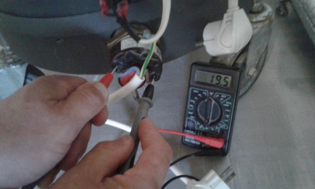

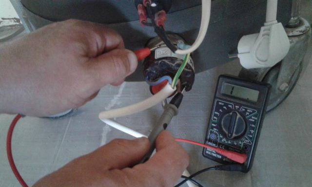

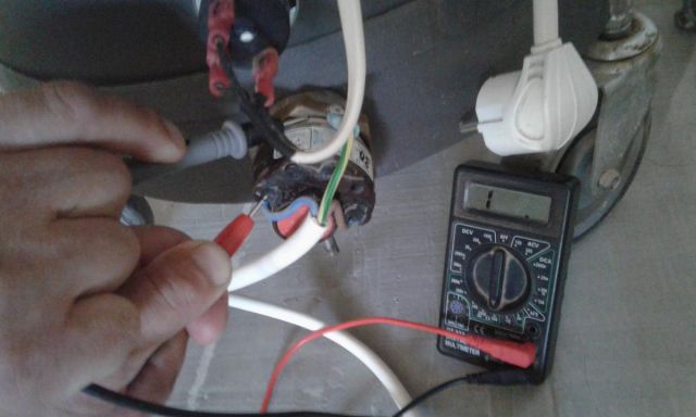

Буканьер Опубликовано 21 июля, 2017 Автор Опубликовано 21 июля, 2017 не шьет случайно? сопротивление мерял? между контактами и корпусом, в воду погруженный? R тэна = 19,5 Ом ; R на корпус = бесконечность ; R на корпус = бесконечность
alexeyT Опубликовано 21 июля, 2017 Опубликовано 21 июля, 2017 [b][member=Буканьер][/b], ок, вычеркнули
