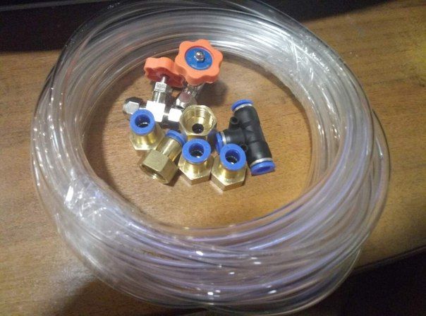

пум-пурум Опубликовано 15 апреля, 2017 Опубликовано 15 апреля, 2017 комплект в себя включает : 1) Быстросъемное соединение для резьбы 1/2 5 шт.2) Быстросъемное соединение, тройник 1 шт.3) Быстросъемное соединение, железный игольчатый кран 2 шт.4) Шланг пррозрачный PU10*6,5. 7 метров 1000р))
Optimist Опубликовано 15 апреля, 2017 Опубликовано 15 апреля, 2017 [member=пум-пурум],Это ты купил или предлагаешь, шланг не мягковат для таких соединений.
