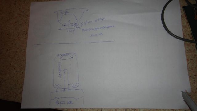

tixoxod-4x4 Опубликовано 4 января, 2014 Опубликовано 4 января, 2014 (изменено) Соседняя темаhttp://forum.grainwine.info/index.php/topic/123-zelenyi-zmii-iz-bytovogo-morozilnika/ А особенно осмотр действующего оборудования распалила меня не на шутку. Возможности открываются просто безграничные. не смотря на низкую скорость получения СС таким образом можно перегонять заторы любой густоты. тем более зима дает такой источник энергии. Принцип описывался и опробывался в разных источниках. Пары спирта выделяются из более теплой спиртосодержащей жидкости и конденсируются в более холодной среде. Чем больше разница температур тем быстрее идет процесс. Казалось бы чего там сложного, поставил на бродильную емкость тазик с крышкой и все. Но оказалось все не так то просто. Узел отбора всегда находится выше бродильной емкости и ессно оказывается холоднее браги и как следствие работает как дефлегматор, практически ничего не пропуская в отбор изначально был предусмотрен холодильник из мисок как на верхнем рисунке но практика показала, что это излишне. Стенки пластиковой бочки и так хорошо работают, как холодильник. нужно только решить проблему подогрева узла отбора и можно запускать в производство из нержи. По запаху и вкусу СС напоминает сырец полученый на непрерывной бражной колонне, но не такой резкий Изменено 4 января, 2014 пользователем tixoxod-4x4

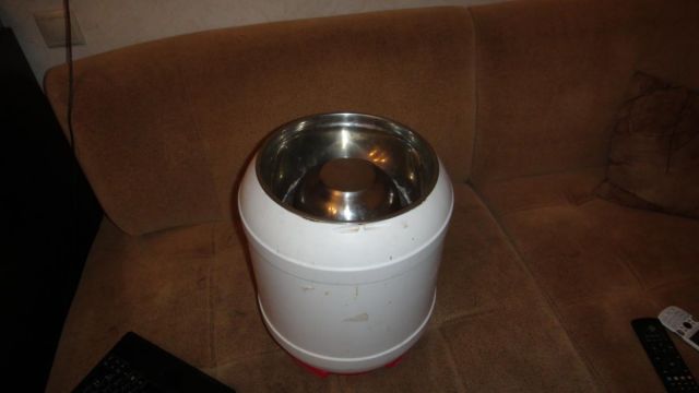

tixoxod-4x4 Опубликовано 14 января, 2014 Автор Опубликовано 14 января, 2014 (изменено) дети куда то заныкали фотик, так что репортаж с телефона. Новый конструктив с укрепленной брагой( перегонял до 38 в струе)Выдал аж 40гр, по асп-3 0-40 можно будет поиграться и этом направлении . Причем за сутки набежало полтора литра. Температура на балконе была минус семь, в кубе 43 Собственно конструкция видна на картинке. Две бочки соединены крышками и через них проходит труба 50мм. одна греется пленкой, вторая холодильник. Сейчас выявился косяк. нужно было трубу ставить ближе к краю, так рабочий объем по браге не больше 13-14л, при бочке 26. Сам не ожидал такого результата, вдохновленно продолжаю. В выходные привезу две бочки от Шамана, но соединю их донышками, так удобнее будет. Зима пришла, все идет по плану Изменено 14 января, 2014 пользователем tixoxod-4x4

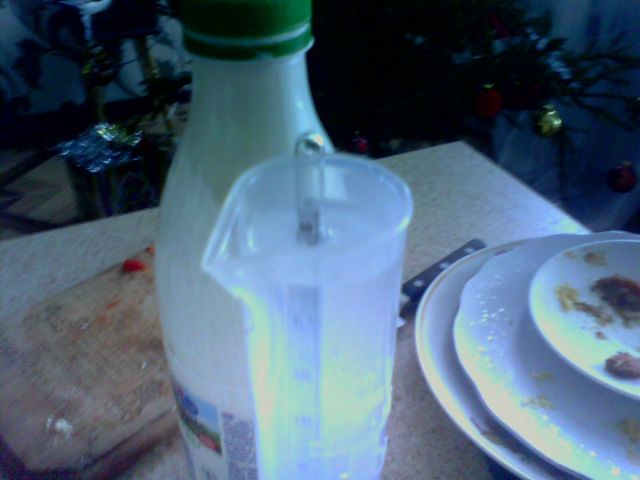

tixoxod-4x4 Опубликовано 17 января, 2014 Автор Опубликовано 17 января, 2014 (изменено) В итоге морозов было три дня, а брага была жидкая. Вышло больше двух литров, в предыдущие дни в тепле и без подогрева выход был по стакану 40гр. На фото АСП-3 0-40 Изменено 17 января, 2014 пользователем tixoxod-4x4
ironman Опубликовано 17 января, 2014 Опубликовано 17 января, 2014 Получается при перегонке браги затрата электроэнергии 9 кВт на 1 литр АС и неделя времени ((( Шкурка выделки не стОит, нужно оптимизировать технологию, может вакуум добавить в процесс. iRON man drink
