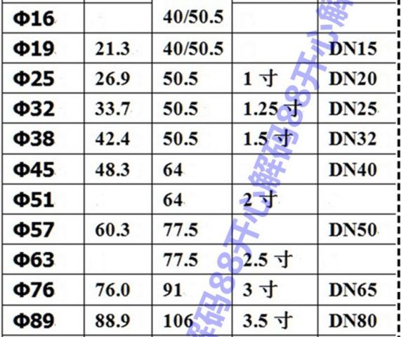

ironman Опубликовано 2 января, 2014 Опубликовано 2 января, 2014 Для настоек и ликеров использую пшеничньій сєм из муки на отсеве пивоваренного солода. Вполне доволен. Ну не нужен мне спирт. Мож пока не нужен? Вот честно. Даже не интересно. Да ладно, не оправдывайся! Статья не расстрельная Вот китайская табличка соответствия размеров при разных обозначениях. В первой колонке диаметр резьбы (как я понял труба может быть и без резьбы, но этот размер показывает, что такую резьбу можно нарезать), в последней - соответствие по стандарту DN (тоже похоже какой-то их личный стандарт))), в предпоследней - в дюймах, в третьей диаметр самого клампа в миллиметрах, во второй похоже на наружный диаметр, но что-то не всегда соответствует похоже. Я покупал себе железки и прокладки у разных продавцов выбирая DN32, Ф38 и 1.5 дюйма, всё по размерам и резьбе подошло. Диаметры труб (внутренние и наружные) немного расходятся. Замки и Клампы заказывал DN32 и Ф38 и в реальности эти размеры указывали на диаметр труб, а сами клампы как в табличке 50.5мм и замки для них как раз подошли и прокладки. 1 iRON man drink
Dr.Swine Опубликовано 3 января, 2014 Автор Опубликовано 3 января, 2014 Респект, дружище! DN (тоже похоже какой-то их личный стандарт Єто Северо-американский стандарт сантехнических соединений и труб. (diamètre nominal/nominal diameter/Durchmesser nach Norm). Как ни странно, - в миллиметрах. ))) У нас его назьівают "условньій диаметр" или "диаметр прохода". Вот еще нашел табличку, мож кому пригодится: тьіць.
