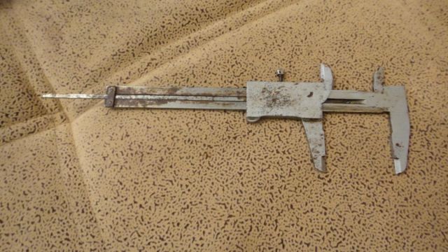

tixoxod-4x4 Опубликовано 25 декабря, 2013 Опубликовано 25 декабря, 2013 (изменено) полезный совет лишним не бывает. Для разработки прикушеных ржавчиной механизмов использую давно натуральное оливковое масло. вот для примера штангель залежался в сыром гараже. Не двигался вообще, пара капель сделала больше чем любой преобразователь ржавчины Изменено 25 декабря, 2013 пользователем tixoxod-4x4

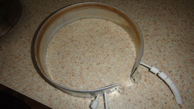

tixoxod-4x4 Опубликовано 19 января, 2014 Автор Опубликовано 19 января, 2014 (изменено) Вчера полез ремонтировать электрический чайник с "микропроцессорным поддержанием температуры", да и не заметил как весь его разобрал В итоге, микропроцессор оказался собран на двух транзисторах и восьми диодах, из них 4диода из БП. платка выгорела вся, видать гасящий кондер на 250вольт пробило. НОО. стакан грелся плоским нагревателем. Раз есть такой, то должны быть и больше Изменено 19 января, 2014 пользователем tixoxod-4x4
Дрюха Опубликовано 21 января, 2014 Опубликовано 21 января, 2014 Проверил немыслимую информацию. Работает. Отвечаю. Суть: грязные, старые, прикушенные ржавчиной и хрен знает чем ещё, пассатижи, которые с огромным трудом можно было раздвинуть на 1-2 мм. легко восстановились до состояния"лучше нового", полежав полтора суток в стакане с Кока-колой. Теперь они открываются и закрываются просто от гравитации. И сильно посветлели. Омолодились лет на 10. Но после водных, точнее кока-кольных процедур, я их все же протер насухо и смазал WD-40, за неимением керосина - дабы влагу повыдавливало отовсюду.
