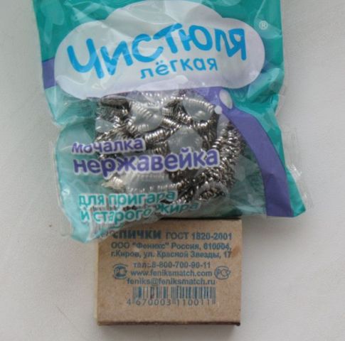

Asus Опубликовано 3 февраля, 2017 Опубликовано 3 февраля, 2017 Сегодня получил по ссылке выше. В коробке 48 шт по 14 рублей. Реальные размеры на фото.
xOther Опубликовано 3 февраля, 2017 Автор Опубликовано 3 февраля, 2017 Реальные размеры на фото. Прикрепленные изображения Размер всё равно не особо понятен. Какой вес у неё? Те что я взял вес одной мочалки 31 гр. Медные дистилляторы/дефлегматоры/царги,автоматика и др.Медь, фитинги с доставкой.Наборы для самостоятельной сборки.
Asus Опубликовано 3 февраля, 2017 Опубликовано 3 февраля, 2017 (изменено) Ильдар, 12 грамм. Изменено 3 февраля, 2017 пользователем Asus
