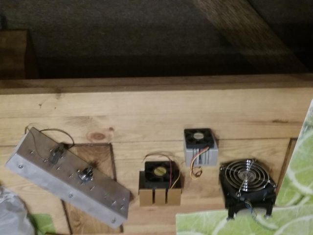

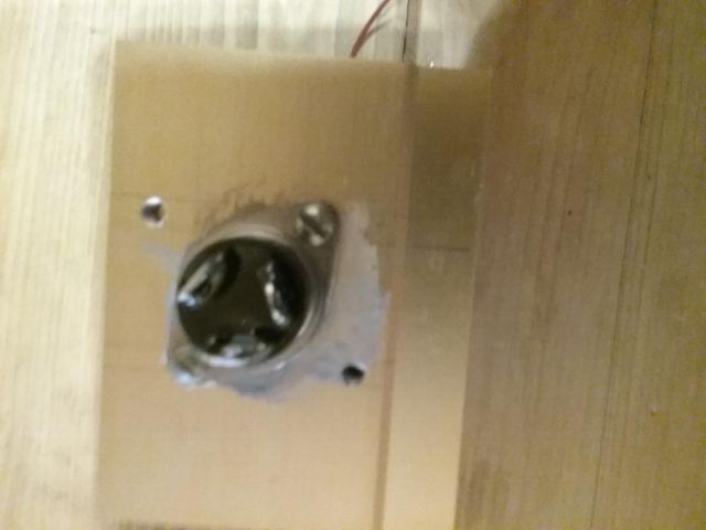

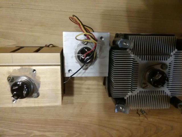

texnar Опубликовано 12 октября, 2017 Опубликовано 12 октября, 2017 Чо за радиатор с кулером Щас планшет зарядится-сфоткаю Триак вта-40-700 в металле Заберу и то и это. Погрузил в багажник сегодня в гараж отвезу

01vlad Опубликовано 12 октября, 2017 Опубликовано 12 октября, 2017 Чот я задумался, как мне это все лепить, опять же если вентилятор ставить, то чем его запитывать, от рм2 можно или нет? Или просто побольше радиатор прикрутить, у меня в настоящий момент так
texnar Опубликовано 12 октября, 2017 Опубликовано 12 октября, 2017 12в питание, любой бп и диод или без куллера ,но в 2 раза больше и другой конфигурации, то есть радиатор под куллер не подойдет-там слишком маленькое расстояние между пластинами .Без куллера требуется 100см2 на квт мощности.
01vlad Опубликовано 12 октября, 2017 Опубликовано 12 октября, 2017 (изменено) Не охота эти блоки ставить, у меня уже два стоят, на светодиодный свет и насос для барды, еще к микроскопу надо подсветку мутить на 20-30Вт, я в этих проводах запутаюсь, наверно проще радиатор поболе поставить, Есть у меня медный лист толщиной 2 мм и размером 30х30 см, можнт триак к нему прикрутить и на стенку с зазором прибить. Летом в жару, температура в помещении до 30-32 поднимается. Изменено 12 октября, 2017 пользователем 01vlad
ser64 Опубликовано 12 октября, 2017 Опубликовано 12 октября, 2017 [b][member=texnar][/b], Фотограф из тебя, как с профессора с хуторов, или это ваш не сфокусированный взгляд? Автоматика для ректификации, дистилляции Сборка любой сложности "под заказчика"
texnar Опубликовано 12 октября, 2017 Опубликовано 12 октября, 2017 медный лист толщиной 2 мм и размером 30х30 см, 1800 вт Радиатор который длинный на фото без куллера 5квт Надумаешь делать медь зачерни -добавишь процентов 5 Фотограф из тебя Камера планшета это не фотокамера
