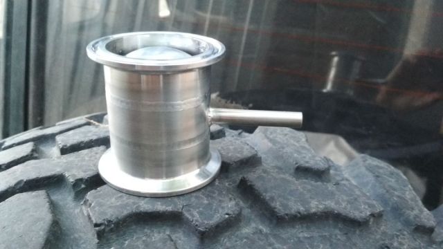

Добрый день! Нужен УПО 2" с грибком, как на фото выше. Почтой отправляете?
