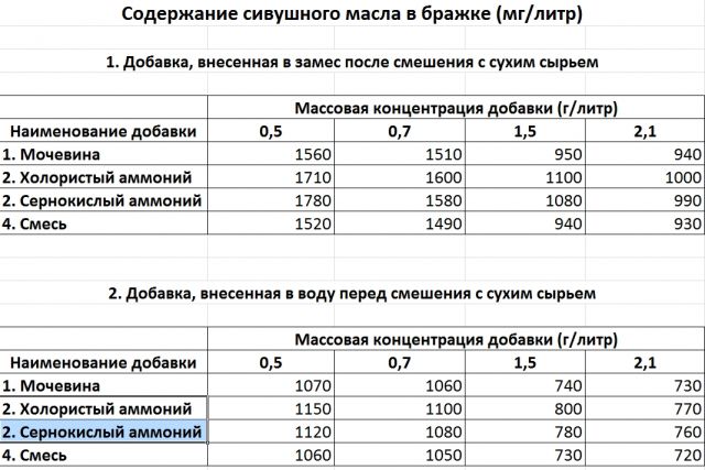

Данные, подтверждающие достижение положительного эффекта, представлены в таблице, в которой содержание сивушного масла отнесено к абсолютному спирту, содержащемуся в бражке. Эксперименты проводились с изменением состава и способа внесения добавок в сусло. Сусло состояло из воды, разваренной и осахаренной муки. Содержание сивушного масла в бражке без добавок составило 2450 мг/л.
Предлагаемый способ позволяет в 4 раза уменьшить содержание сивушных масел в сбродившем сусле при использовании недорогих широко распространенных веществ и увеличить скорость брожения.

Кто пробовал, напишите. Опробую по рецепту 10 декабря, утверждают что сивушные масла снизятся с 6000 мг/литр до 1080 мг/литр .
В бак 25л. вылить 22л сахарного сиропа с гидромодулем 1:4.5 (В 20 литров воды положить 4.5 кг сахара и растворить, довожу до кипения, охлаждаю до 32С). Вылить в бочку приготовленный раствор сахара с температурой сахарного сиропа 32С. Вылить в бочку 22 литра х 2,1 мл = 46мл (2.1 мл нашатырного спирта на 1 литр сахарного сиропа) нашатырного спирта и размешать. Через 5 минут всыпать на поверхность браги 77 граммов сухих Саф-Момент дрожжей. Установить гидрозатвор.
Попробовал. 6 декабря 2018 года.
Расчет компонентов браги производил на Калькулятор_заторов_2.0.
В бак 25л. вылил 22л сахарного сиропа с гидромодулем 1:4.2 (В 20 литров воды положил 4.5 кг сахара и растворил, довожу до кипения, охладил до 32С). Вылил в бочку приготовленный раствор сахара с температурой сахарного сиропа 32С. Вылить в бочку 22 литра = 20 мл (1 мл нашатырного спирта на 1 литр сахарного сиропа) нашатырного спирта и размешал. Через 5 минут всыпал на поверхность браги 40 граммов сухих дрожжей Хмельные (турция). Установил гидрозатвор. Заметил, что без нашатырного спирта брага готовилась быстрее - 7 дней, на 7 день углекислый газ выходил из гидрозатвора в течении 3 секунд с периодом 900 секунд. Сейчас пошел 9 день углекислый газ выходит из гидрозатвора в течении 2 секунд с периодом 120 секунд. Дрожжевая масса не растет. Возможно, за счет блокирования роста дрожжей сивушных масел становиться меньше, а возможно нашатырный спирт омыливает сивушные масла. Хромотографа нету, так бы сравнил. Кто пробовал смотреть состав на хромотографе самогона, с добавлением нашатыря, напишите.
